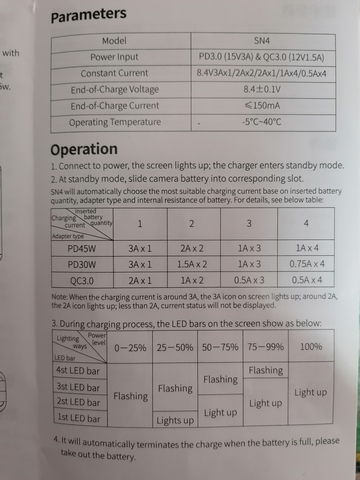

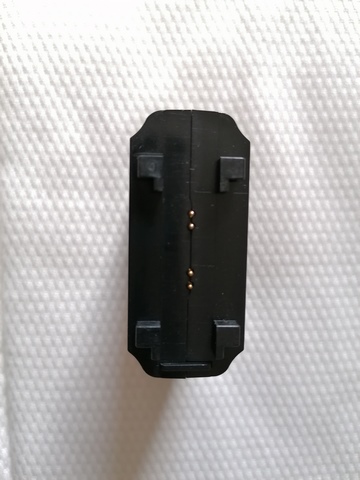

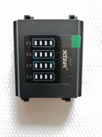

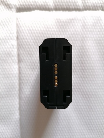

Consta de un cuerpo central al que se le acoplan los módulos para varias marcas y tipos de baterías y solo tiene un sistema de barras para indicar la carga mas dos indicaciones de 2A y 3A por si se llega a ese amperaje de carga. Refiriéndonos solo a Fuji se pueden montar hasta 4 bahías para las NP-W126/126S y NP-W235 con la ventaja de poder mezclarlas, 2 a un lado para la 126/126S y 2 al otro lado para la 235 y cargarlas a la vez y lleva contacto T para control de temperatura.
En teoría puede cargar hasta 3A pero con la limitación de leer la letra pequeña que siempre es menos generosa. Además es muy conveniente conectarlo a un buen cargador de 45W o mas con protocolo PD y a ser posible tecnología GAN, para sacarle el máximo rendimiento. Eso no quiere decir que no funcione con otros menos potentes pero si bajamos mucho el requisito posiblemente ni se inicie como se quejan en los comentarios algún usuario.
Yo lo he probado con un Aukey QC3.0 y un Xiaomi 33W y carga 4 baterías a 0,5A, el Aukey 2 a 1A y el Xiaomi 2 a 1,5A (solo tengo NP-W126/126S). Sin embargo el BMS de control de las baterías Fuji me da que revisa muy bien el amperaje de entrada porque está demandando casi constantemente solo entre 0,6 y 0,8A y rara vez deja un ratillo el máximo por bahía.
