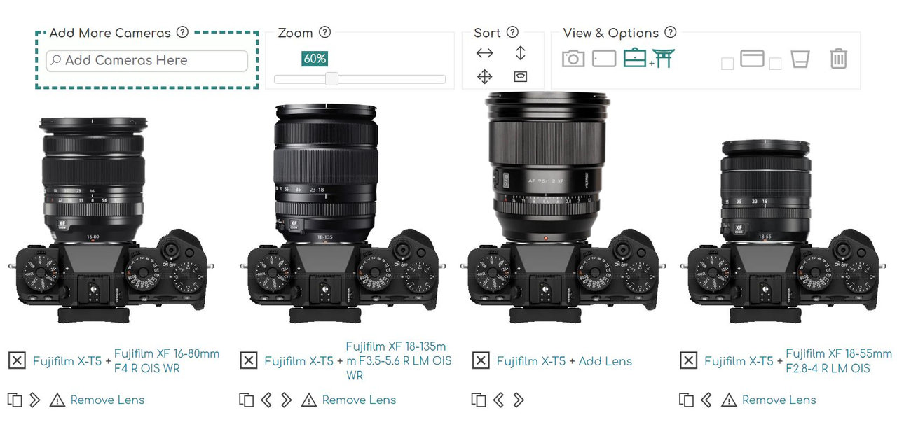

Tengo un Viltrox 75mm f1.2 como focal larga para mi X-T5. El caso es que lo utilizo poco debido a su tamaño y peso , y que no me acaba de gustar , no me pregustéis porqué , pero no tenemos "feeling" él y yo. He estado buscando alternativas , pero en fijo no encuentro nada que se me adapte.
He pensado entonces en los zooms XF 16-80mm y el XF 18-135mm , que aún siendo zooms son de tamaño y peso más contenido , aunque tampoco demasiado
Se suelen encontrar en el mercado de segunda mano a buen precio y me estoy planteando sustituir el Viltrox por uno de estos , que seguramente les daría más juego.
A esto se suma que tb tengo un Fujinon 18-55mm , que tampoco le doy uso , ya que esas focales , la tengo bien cubiertas con fijos, que me gustan más .
La idea es poder tener una focal en torno a los 80/90mm pero aligerar el equipo para así sacarlo de paseo. Otra cosa es quedarme como estoy , que mal no estoy, pero me sabe mal tener parada una lente como el Viltrox
Algunos datos para ilustrar el hilo:
Viltrox 75mm f1.2 : Ø87x101mm 670gr
Fujinon 16-80mm f4 R OIS WR : Ø78X89mm 440gr
Fujinon 18-135mm f3.5-5.6 R OIS WR : Ø76x98mm 490gr

Pues creo que la cosa se está decantando entre el 16-80mm y el 18-135mm
PROS 16-80 : Más reciente 2019 vs 2014 , 50gr menos , 16mm vs 18mm( no es relevante en mi caso)
PROS 18-135 : Mucho más zoom 135mm vs 80mm
En precio andan similares en el mercado de ocasión.
Parace que la balanza se inclina un poco más hacia el 19-80mm, pero esos 135mm también son muy tentadores
Aquí una comparativa bastante currada e independiente
