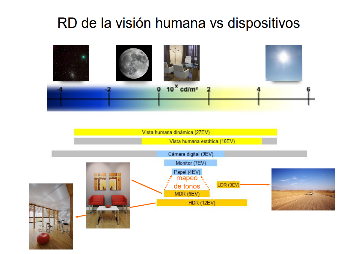

Esto que dices no es correcto y creo que ya te lo he oído alguna vez. Da igual que no contestes, pero por favor apréndetelo para no repetirlo y seguir confundiendo a la gente:
  • Nosotros somos capaces de distinguir mucho más rango dinámico que cualquier cámara, solo tienes que ver que en una habitación durante el día con ventanas al exterior, vemos dentro de la habitación y vemos perfectamente a través de las ventanas; eso son mínimo unos 12 pasos de contraste. En estático (sin adaptación pupilar) nuestra vista es capaz de capturar unos 16 pasos, y hasta 27 pasos con adaptación pupilar. Ninguna cámara actual llega a 14 pasos reales.
  • Por otro lado es cierto que las pantallas y sobre todo las copias impresas tienen un rango dinámico muy limitado, pero eso no hace inútil para nada que nuestra cámara pueda capturar cuanto más rango dinámico mejor, por encima del de estos dispositivos. Precisamente la edición fotográfica consiste en eso, en mapear los tonos de una fuente sobre un dispositivo de salida para que toda la información sea visible en él. Así que cualquier extra de rango dinámico de un sensor es bienvenido para poder capturar correctamente escenas mas exigentes. La simple herramienta de luces y sombras de cualquier revelador lleva a cabo este proceso.
Salu2!
En el siguiente gráfico los RD de los dispositivos han mejorado considerablemente, las cámaras están llamando la puerta de los 14 pasos efectivos, y las pantallas también superan sobradamente las cifras de abajo. También hay tintas y papeles capaces de mejorar lo de abajo. Pero de momento a todos ellos nuestra vista les sigue ganando:

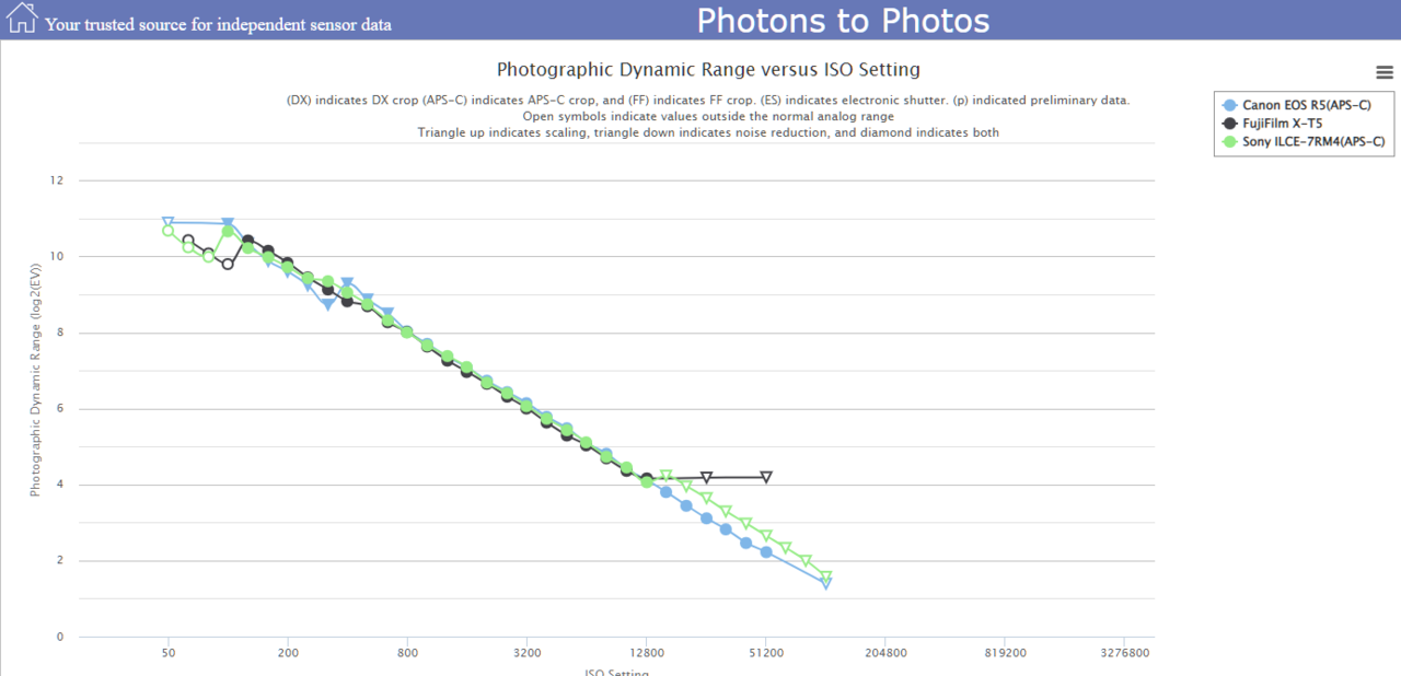

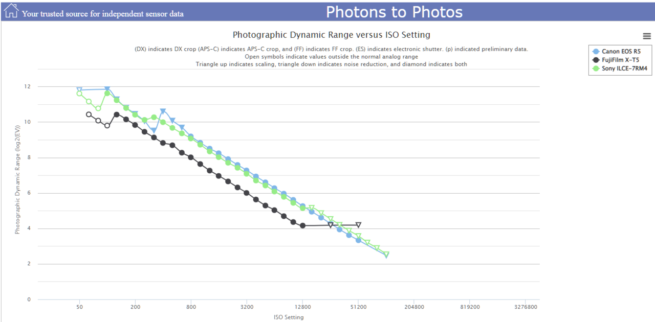

Sin ninguna intención ni interés en avivar esas entrañables guerras de tamaños de sensor, más que todo porque creo que con las cámaras de los últimos 10 o 12 años casi nunca es la cámara y su tamaño de sensor el factor limitante.
Seguro que siempre se puede encontrar alguna situación que beneficie la mayor PDC respecto a, por ejemplo, un mayor RD pero en paisaje no me parece habitual, puede que porque no me lo encuentro. Siempre me ha parecido que para paisaje son importantes el rango dinámico y la resolución. En paisaje son habituales angulares y gran angulares y enfoque a infinito y ahí la importancia de la mayor o menor PDC puede ser mínima, particularmente le daría más importancia a que el objetivo trabaje en sus aberturas óptimas. Y tampoco son raras las situaciones que permiten, incluso exigen (cualquier seda) a aumentar el tiempo de exposición o a usar el trípode. En composiciones donde hay un primer muy primer plano que también se quiere enfocado, tampoco acaba resolviendo la vida un paso más o menos de PDC y si se busca la máxima nitidez desde el primer centímetro hasta el último, normalmente se acaba haciendo un apilado de enfoque de dos o tres tomas, tanto en APS-C como en FF o en formatos más grandes, que por cierto si no fueran normalmente más exclusivos, grandes y pesados serían por los que optaría si hacer paisajes fuera la absoluta prioridad.
Y algo que de tan obvio, a veces parece que se olvida. Una cámara FF es también una cámara APS-C, así como una de formato medio es también una FF, solo hay que pulsar un botón, mientras que al revés la cosa no funciona. Si en algún momento de la vida del paisajista se alinean los astros, se da la tormenta perfecta del pasito de PDC innegociable, sin trípode, sin posibilidad de aumentar el tiempo de exposición, si más opciones que la de subir ese maldito paso de ISO, etc etc, siempre se puede pulsar el botón y disfrutar de todos los gozos del siguiente tamaño más pequeño de sensor. En la gráfica de abajo de Photonstophotos se comparan la Sony A7RIV, la Canon R5 (ambas trabajando en modo APS-C) y la Fuji X-T5:
Ver el adjunto 125746
... Y cuando acaba esa alineación particular, vuelves al FF y su paso de RD y resolución superiores.
Ver el adjunto 125747
En resumen, si la prioridad es el paisaje (paisaje "asequible", no hablo de lugares difíciles, donde a lo mejor es más seguro ir con una gopro o el móvil) yo optaría por equipos con el mayor tamaño de sensor que me pudiera permitir por peso / tamaño.
Saludos !
