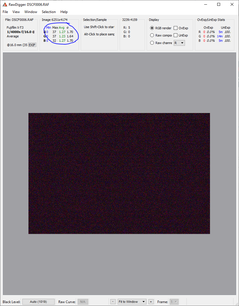

Volviendo del post a las pruebas iniciales disparando con el obturador electrónico y mecánico con la tapa puesta ( es la prueba que se utiliza para averiguar el ruido de lectura, ya que no interviene el ruido fotónico ) y extrapolar los resultados diciendo que el mayor ruido es debido a la diferencia de los 12bit del electrónico y 14 del mecánico es mucho extrapolar. Para mi esta diferencia de ruido es de lectura y poco que ver con los 12 o 14 bit, aunque haya una relación entre los bit, aunque pequeña.
Vuelvo a los resultados, en este caso los he hecho con mi X H1:
Conclusiones, siempre hablando del ruido de lectura, ya que el fotónico es prácticamente cero, no ha entrado ningún electrón, dispara con la tapa puesta en habitación oscura y con unos parámetros de disparo para que entrase la menor luz posible.
Los resultados son muy parejos estoy hablando del promedio ( Avg ) aunque si es verdad que la desviación típica del electrónico están más distribuidos ente el valor 0 y el max de 32 canal R por ejemplo lo que indica que la gaussiana de los resultados esta más abierta. Hay que tener en cuenta que que estamos hablando de 24 millones de pixeles
Aquí los 12 o 14 bit no afecta en casi nada ya que la diferencia de los valores son mínimos estamos hablando de un promedio de 0,758 sobre16.284 ( 2 elevado a la 14 bit = 16.284 niveles) .
Las pruebas las he repetido varias veces para tener la certeza que las pruebas están bien hechas y siempre los resultados han sido las mismas.
Respecto al rango dinámico entre el electrónico de 12bit y el mecánico de 14 lo primero es que el rango dinámico máximo de la escena que puedo captar será de 11 EV y de 13 respectivamente, con lo cual cuando la escena tenga 11EV o menos me dará igual hacer en 12 que en 14, el problema estará en escenas de mayor rango dinámico.
Ahora bien hay que tener en cuenta que cuando abro el RAW para visualizarlo o revelarlo automáticamente me lo transforma en 14 Bit ya que esa información esta metida en el Exit de la foto:
Y en automático me transforma los 12bit en los 14.
He hecho una prueba en una escena de alto rango dinámico y prácticamente las dos fotos son iguales tienen el mismo histograma y los mismos valores Min, max, y promedio .
La prueba la he hecho en mecánico en una sola foto o en ráfaga rápida para asegurarme que sale en 12 bit ( aunque transformados a 14 )
Pero hay una diferencia muy sutil y es el peine ( hay algún promedio entre algunos niveles ) que tiene el histograma de 12 bit ( al transformarlo matemáticamente ) en 14, en mi monitor no no aprecio ninguna diferencia de colores que es lo que podría representar cambios muy sutiles en los tonos, además si después la salida la voy a realizar en 8 Bit me va a dar igual
Conclusiones para lo que tiran en RAW, ya que en .jpg creo que no se va apreciar nada. ya que la foto ya va a 8bit y además comprimida.
Ojo, diferenciar escenas de baja luz con escenas de alto rango dinámico, se trata de forma diferente.
Para mejorar el ruido en fotos con poca luz disparar siempre con el ISO más bajo posible siempre que el diafragma o la velocidad de para ello, derecheando el histograma mayor numero de pixeles que captan más fotones , si subo el ISO voy a subir también el ruido de lectura ya que lo multiplico por la amplificación del ISO, y también subo el fotónico ya que el pozo del pixel no lo lleno. Esto me hace que baje el RD ( hay que tener en cuenta que el RD es algo subjetivo, ya que va a depender del valor del ruido de los negros que sea válido para mi foto, para lo que algunos necesitan 14 a otros le va bien 13, basta con juntar los negros que de todas las formas no van a tener detalle )
Para escenas de alto RD, también derechear; y quiera obtener la foto con mayor RD, disparar con el mecánico si la foto la voy a imprimir en un formato que admita 16bit ( .TIFF, .psd, etc ) , si la voy a hacer en .jpg va a dar igual, no se va a preciar las diferencias.
En condiciones normales de luz disparar con obturador mecánico o electrónico, si no voy a realizar grandes ampliaciones 50x70 o mayores no se van a apreciar la diferencia sobre todo si imprimo copias de calidad media.
Obturador mecánico.
Ver el adjunto 59938
Obturador eletrónico.
Ver el adjunto 59939
Como ves con el obturador electrónico la dispersión de los valores es mayor = mas ruido y en este caso el ruido dominante es el de lectura.
Saludos.
