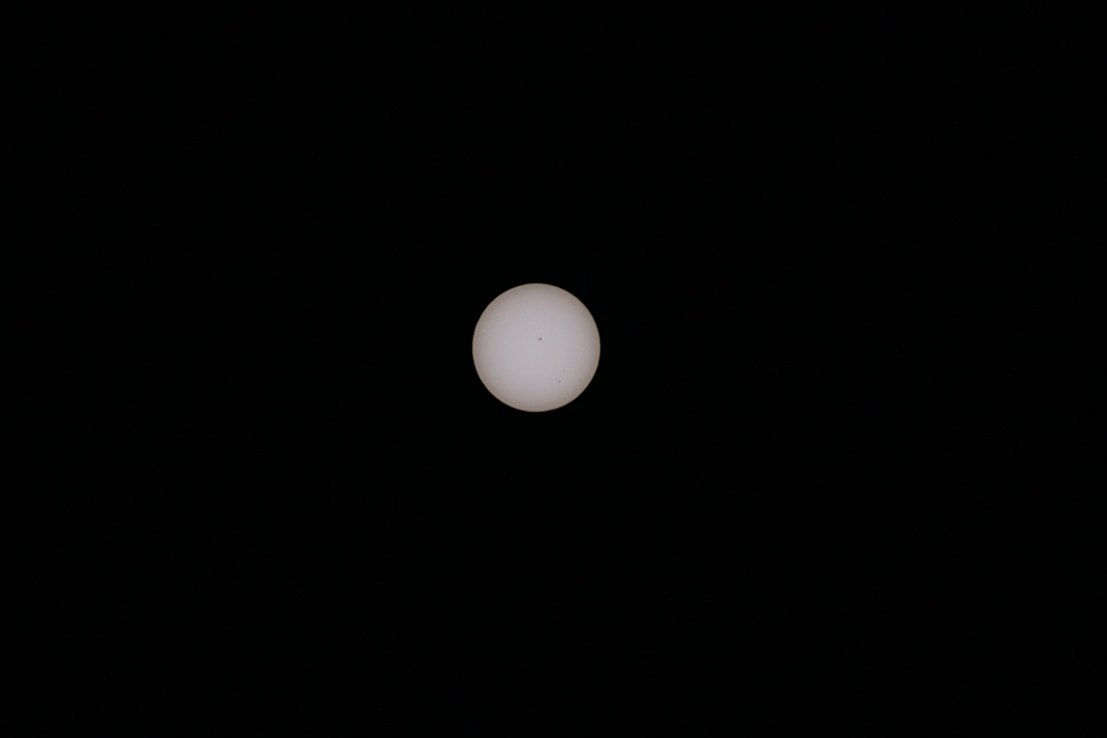

Probando el Filtro K&F ND100000 con un Sigma 18-300 i una Canon 700D

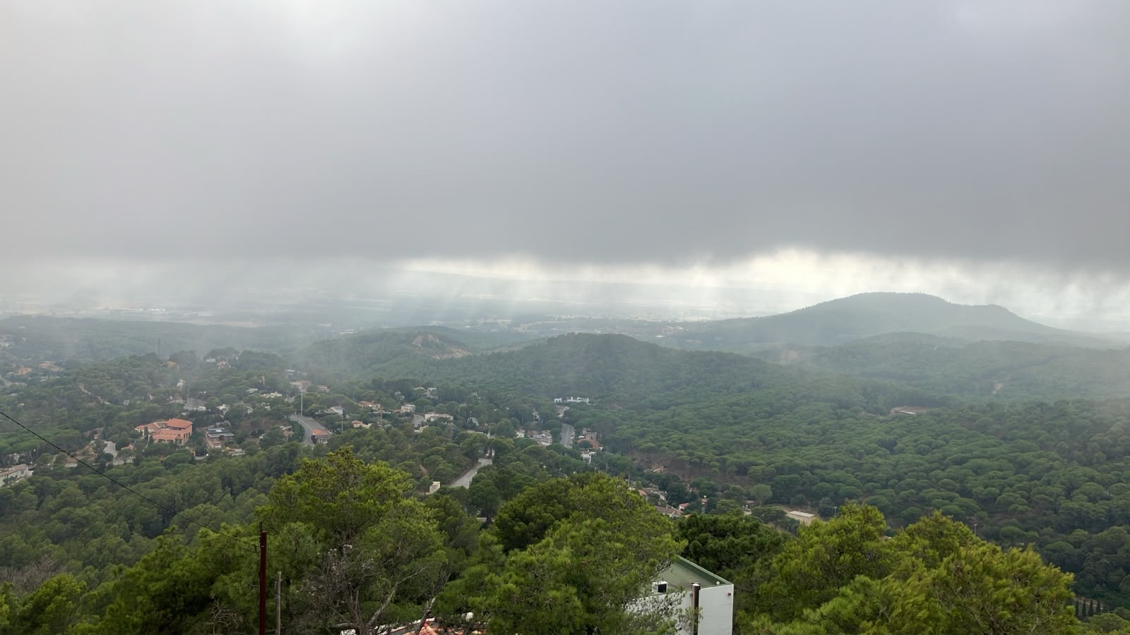

Nos vamos a reir como el día 12 se presente como ayer.

Pues está esta es la prueba que he hecho con el ND 100.000 de K&F
