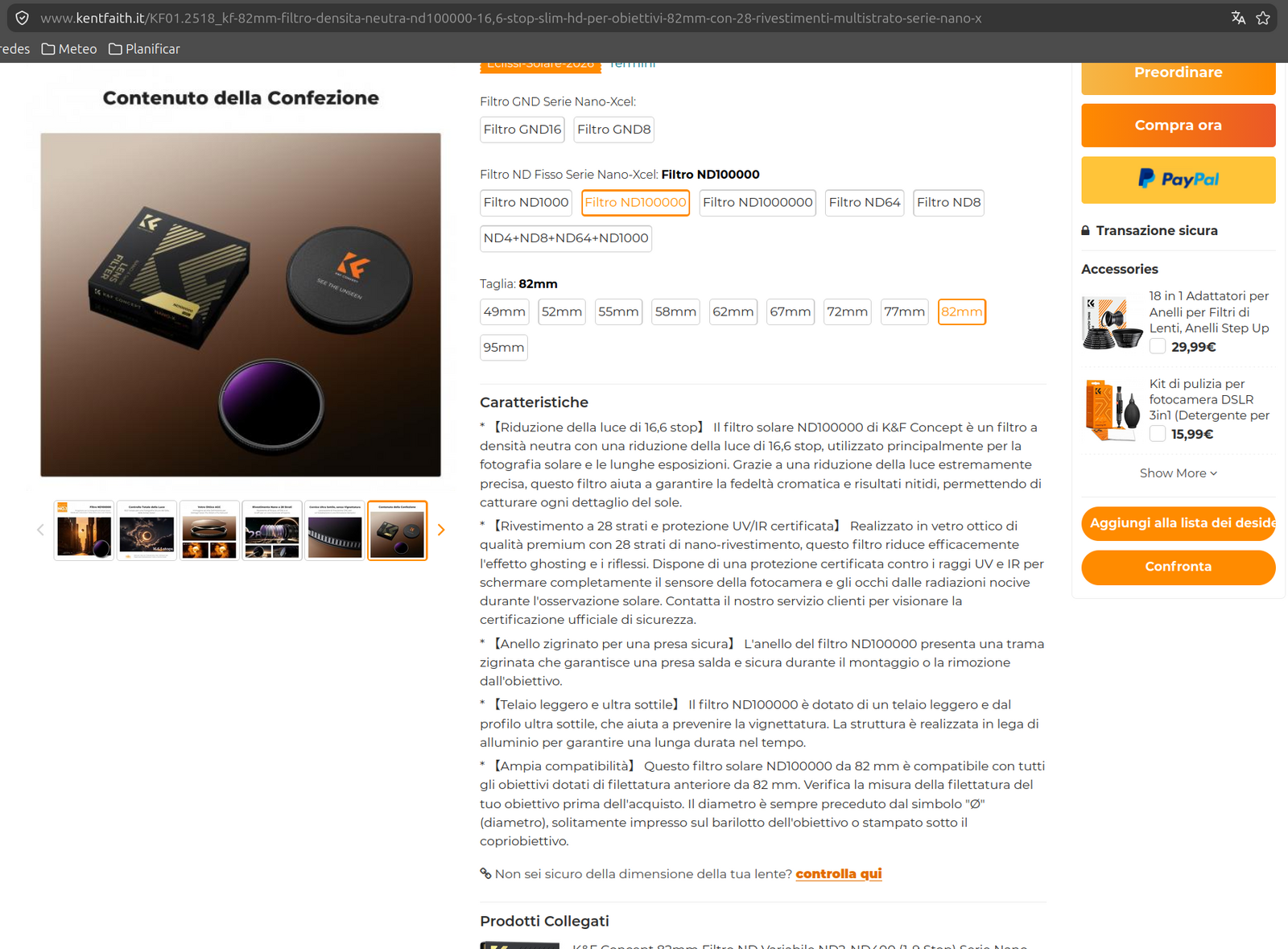

Ayer, pululando por Yutube para ver si pillaba alguna información más, me tope con este video;
Como entendí que debía de tener cierto contacto con el distribuidor de K&F, dado que le habían "proporcionado" los filtros, probé a preguntarle si le habían dado garantías sobre la protección ante UV e IR. Muy amable y rápidamente, me respondió que había hablado con ellos a raíz de mi consulta, y en K&F afirman que sus filtros están certificados ISO 12312-2, incluso le pasaron la documentación. Ademas me indico que él lo había estado mirando y en la pagina de K&F Italia si que indican que bloquean IR y UV.
Yo me quedo tranquilo.
