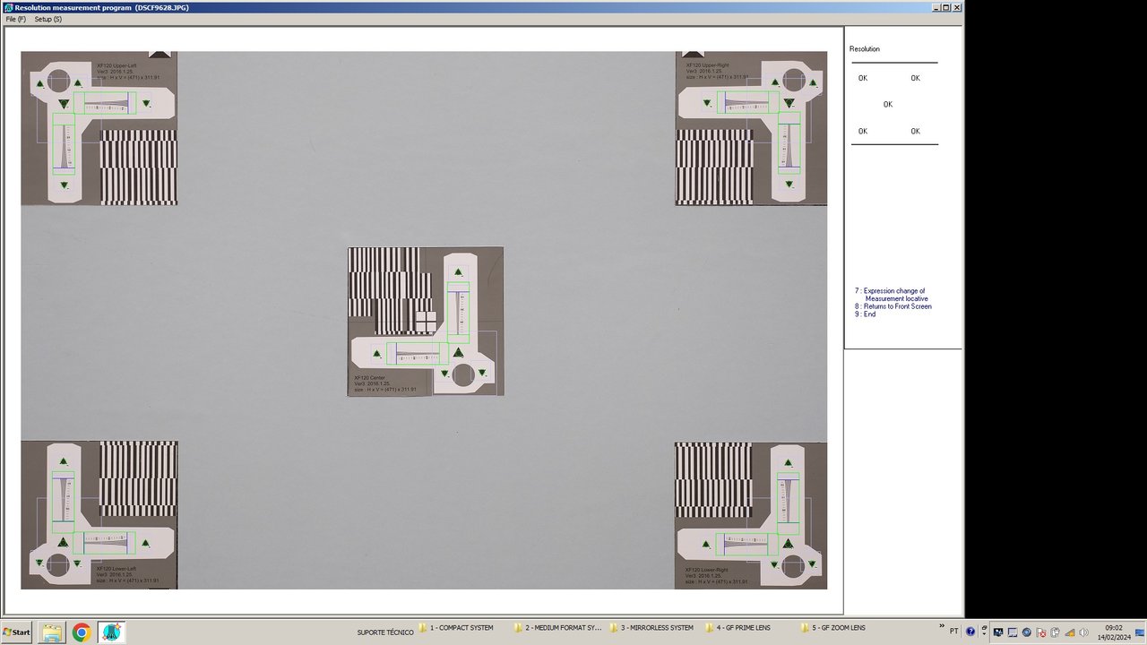

Quinta y última información sobre mi pobre 90mm f2.0
Lo he enviado por quinta vez al SAT de Fuji y otra vez han vuelto a convertir un objetivo de 1000 euros en uno de 200.
Me quejo y me responde un técnico, amable eso sí:
Hola Vicente, buenas tardes.
Respecto a la reparación de su objetivo XF90, le adjuntamos la prueba de ajuste y el resultado obtenido con el software de ajustes de fábrica.
Para nosotros, esta, así como en las reparaciones anteriores, el objetivo está dentro de los parámetros de calidad y resolución óptica definidos por fabrica.
La supuesta prueba de ajuste es esta imagen, de una resolución basura y en la que no se puede saber si es o no mi objetivo.
Le contesto que le puedo demostrar también con miras de resolución, de hecho ya se las envié una vez hace un tiempo, que lo que digo es irrefutable.
Ahí se terminó la comunicación, ninguna respuesta más.
Una de dos, o la tolerancia al error es ridícula o directamente me están tomando por imbécil
Ver el adjunto 111311
