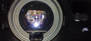

Hoy en el rio se me cayó la cámara al agua, X S-20, y durante unos segundos estuvo sumergida, la dejé al sol sin batería ni tarjeta unas 6 horas y ahora la voy a meter en una bolsa con arroz y desecante de sílice. aparentemente se ve seca, pero a saber como está por dentro, el visor se ve que tiene agua dentro y eso me hace desconfiar de que hay mas por dentro.
Que me aconsejáis que puedo hacer, nunca desmonté ninguna cámara ni tengo las herramientas necesarias...

Gracias por el consejo JotaEseGé . Yo iba detrás de un Martín pescador que pasó volando con una presa en la boca y se posó rio arriba, entre las piedras que se mueven y las que resbalan, pasó lo inevitable, la cámara y yo al agua. A ver si tengo suerte y se salva, ahora la tengo con unas 20 bolsas de sílice, mañana la revisaré y si veo que el visor sigue igual o parecido le añado arroz.
