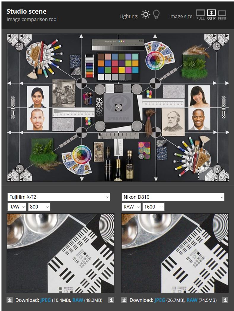

Con el 35mm f2.8 se tiene el doble de iluminancia que el 50mm f4, por eso la foto con la d750 estraria un paso subexpuesta.
Saludos.
Un 35mm f2.8 en APS-C y un 50mm f4 FF tienen exactamente la misma pupila y recogen la misma luz. Por eso los 56, 8-16, 200, 80, 16-55, etc... de fuji son practicamente iguales o más grandes que sus equivalentes en FF.
Otra cosa es que esa luz concentre más o menos por el tamaño del sensor dando una luminosidad efectiva diferente. Pero vamos, una T2 a 800 ISO no da mejor calidad de imagen que una D810 a 1600
Saludos!
Si pero es que cuando hablamos de fotografia y en terminos le la luz que capta el sensor lo importante es la iluminancia y no la cantidad total de luz que pasa.
En ningun momento he comparado esas camaras, la comparacion era entre una d750 y una d500.
Vuelve a leer el comentario que le he hecho a Mixman, a ver que es lo que le digo ;) De todas maneras este pedazo de offtopic que nos hemos marcado viene de lo que he dicho antes: nikon lo esta petando con el tamaño de los objetivos con este 14-30 f4 equivalente a 9-20 f2.8 de los nuestros. Y sigue siendo un comentario perfectamente válido.
El ejemplo de las cámaras lo puse por poner, pero realmente entre la D750 y la D500 hay bastante diferencia de densidad de pixels, la D810 y la T2 están más ajustadas y además son de años parecidos. En realidad lo suyo sería 16mpx en aps-c vs 36mpx en FF

Para comparar el ruido de distintas camaras no es necesario que tengan la misma densidad de pixels, se comparan a nivel de impresion.

Ok, vale. Entonces son equivalentes a nivel de imagen resultante pero no son equivalentes a nivel de luz que obtendremos en la exposición, que es lo que quería decir. Así pues, en cuanto a luminosidad efectiva no se puede decir que son equivalentes, a nivel de desenfoque e imagen conseguida sí :)
Dani, ya se ve que se entiende, pero déjame puntualizar tu última frase para que si lo lee un tercero no cree confusión.
Lo que lleva un rato intentando explicar @Forero borrado 4457 es la diferencia entre apertura real o efectiva (se utilizan ambos términos en fotografía académica) y apertura relativa.
Apertura real: diámetro exacto en mm.
Apertura relativa: número F estandarizado a nivel mundial.
El número F y la apertura real NO coinciden, NO son lo mismo.
Como está haciendo él, simplificarlo y dejando de lado pequeñas diferencias de diseños ópticos entre lentes, la apertura real (es decir, el diámetro en mm, lo que @Forero borrado 4457 llama pupila) de una lente FF a F4 es la misma que la de una lente de distancia focal equivalente en APS-C a F2.8 (tendría que ser más bien F2.4, pero no lo mareemos). Es decir, la apertura real en mm es la misma, la luminosidad efectiva que atraviesa la lente y golpea el sensor por tanto es la misma, pero el número F no lo es por exigencias del tamaño del sensor.
Con lo que tu última frase: "Así pues, en cuanto a luminosidad efectiva no se puede decir que son equivalentes, a nivel de desenfoque e imagen conseguida sí", tendría que ser más bien: "Así pues, en cuanto a luminosidad efectiva, nivel de desenfoque e imagen conseguida sí son equivalentes, pero no lo son a nivel de exposición (número F + velocidad de obturación)". Que al final, es por lo que nos guiamos cuando fotografiamos. ?

¡Chapeau, David!
Ahora queda clarísimo. Yo tenía equivocado el concepto de apertura real en cuanto a las equivalencias, supongo que por haber «medido» siempre la luminosidad en términos prácticos, ahora me queda 100% claro el concepto y los porqués. Así que ¡Gracias @dvilaplana y @Forero borrado 4457 !
(Forero borrado 4457 seguirá equiparando siempre lentes f/2.8 APS-C con f/4 FF y yo siempre seguiré pensando que no es así a nivel de luminosidad conseguida —aunque ahora comprenda del todo los porqués—, pero es hasta divertido, y al final nos entendemos todos :D).

Creo que estamos dicendo lo mismo pero solo por puntualizar algunas cosas.
Supongo que te refieres con apertura relativa a la relación entre distancia focal y apertura real.
la apertura real (es decir, el diámetro en mm, lo que @Forero borrado 4457 llama pupila) de una lente FF a F4 es la misma que la de una lente APS-C a F2.8
Siempre que estemos comparando focales equivalentes (mismo angulo de visión).
Cuando dices luminosidad efectiva supongo que te refieres a la energia luminica (lumen*segundo), pero lo importante para fotografia es la iluminancia(lumen/m^2) y esta depende de la apertura relativa.
