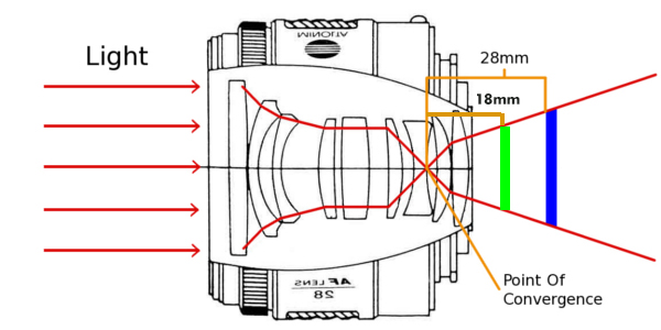

En el esquema que presenta el compañero Forero borrado 4457 lo que se representa es la definición alternativa de la distancia focal: la distancia a la que se forma la imagen cuando los rayos inciden de forma paralela a la lente (se enfoca a infinito). En este caso 28 mm.
La imagen se formará siempre a esa distancia porque la lente está diseñada así, y da igual donde se monte el objetivo.

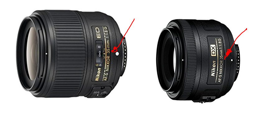

Por no alargar más discusión, cuando en los objetivos APS En "Nikon DX" pongan 52,5mm en vez de 35 mm como en el ejemplo, un 35 mm será siempre un 35mm en FF y en APS, ahora bien este último con un factor de recorte de 1,5, no un x1,5 en distancia focal.

Aunque sea una burrada simplemente moviendo la distancia de registro, el tema se explica solo. Imaginad el mismo diseño óptico de antes (28mm ff) optimizado para otro sistema APS-C con distancia de registro menor, repito burrada, pero ¿Sigue siendo un 28mm o es un 18mm? La distancia focal es solo una parte de la ecuación, hay que tener en cuenta más cosas como el registro y el tamaño del sensor. Al señor al que se le ocurrió utilizar la distancia focal como referencia para el angulo de visión de los objetivos era bastante troll.
Lo lógico sería mantener la misma distancia de registro, y modificar el punto de convergencia, que es algo parecido a lo que hacen los reductores de focal. No es casualidad que al hacerlo no solo te den el angulo de visión del objetivo en FF si no también 1 paso más de luz.
Y ahí es a donde llegamos @Mixman ¿Los equivalentes te dan la misma luz o no? Pon que este 28mm es un f1.8 en FF, y coges el mismo objetivo y lo haces para APS-C te saldría un 18mm f1.2 ya que nos hemos puesto frikis con el tema se ve rápido:
A = F / D
A= Apertura (f-n)
F = Distancia focal
D = Diámetro de pupila
Le ponemos una pupila de 16mm de diametro para que salga una apertura tipica de f1.8 (de 28/16)
en APS-C sería ... redoble de tambores... (18/16) un f1.2
Si estamos hablando de objetivos, diseño optico, tamaños, peso, precios, luminosidad, etc... son equivalentes a todos los efectos. Otra cosa es que en FF se dispersen y quede 1 paso menos, o dicho de otra forma que en APS-C se concentre y quede un paso más, pero en el fondo este Nikkor 14-30 f4 lleva practicamente las mismas chichas que llevaría un 9-20 f2.8 APS-C. Y con esto me retiro del debate, que ya sabemos lo que viene luego, que si el sensor más grande compensa por ISO la dispersión de la luz o no. Y yo eso, también lo tengo claro ?
Ver el adjunto 24317
Eso se hace por simple convención como otras muchas cosas en la fotografia se decidió que el formato universal es el FF y se toma de referencia.
Creo que ha quedado todo bastante bien explicado. Otra cosa es que no se quiera ver ni entender.
Ver el adjunto 24315
A = F / D
A= Apertura (f-n)
F = Distancia focal
