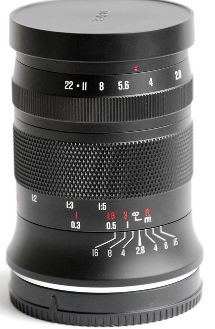

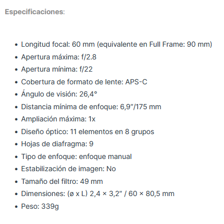

Por precio, los 7artisan son muy interesantes. Tanto el 40mm como el 65mm entiendo que son enfoque manual. He visto por ahi que tienes que configurar la camara como si NO tuviera objetivo (las cámaras usadas serian una XT2 y una XT100).
Según estoy leyendo el 7artisans 60mm f2.8 es el mismo que el Meike 60mm f2.8. Misma óptica con diferentes nombres. Es así?
Enviado desde mi SM-A528B mediante Tapatalk
No se decirte
Pero algunas marcas chinas comparten fabricante, probablemente sea el mismo porque cuesta diferenciarlos. Algo más de peso el 7artisans, el resto de las carácterísticas técnicas "calcao" y estéticamente salvo el moleteado del anillo de enfoque y diafragmas del Meike no sería capaz de distinguirlos.
