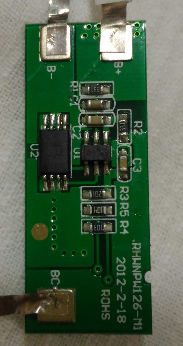

Las baterias NP-W126 tanto originales como clónicas tiene todas la misma arquitectura de construcción. Constan de dos módulos de 3,6v unidos en serie (7,2v) y un pequeño PCB que por un lado lleva los contactos y por el otro la circuiteria con los chips de control. La diferencia de calidad está en quien "firma" estos módulos y en el firmware que controla la carga y descarga por consumo de ellos. Esto último, aunque parezca lo contrario, es lo mas peliagudo para las clónicas ya que Fuji no suelta prenda y tienen que recurrir a la ingeniería inversa para programar la Bios del chip. Si esta bios no trabaja codo con codo con la cámara de poco sirve la calidad de los modulos de litio-ion.
Este es el PCB :
El chip que pone U2 es donde se graba el firmware controlador.
