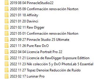

Solamente corregirte, para mi no es perder el tiempo, es una satisfacción poder ayudar a los foreros en sus dudas.
Va hacer 10 años que llevo en el foro y siempre mi espíritu ha sido el de ayudar y aportar mi experiencia a los demás.
No lo debería decir yo, pero como en el foro hay muchos que no me conocen, para que no haya duda, de que cuando digo algo no es solo una opinión caprichosa sino que la avala ( Unas veces con acierto y otras no tanto ) una serie de conocimientos adquiridos a través de los años unas veces como autodidacta con libros, cursos online, paginas Web como favoritas deben haber unas 150, tutoriales de los propios fabricantes de Software ( Capture One, Photoshop, Camara raw, Raw Digger, La triologia de Affinity, DXo, Topaz, Nik Colletion Premier, InDesign) y de Hardware Cámaras, Flashes, Fotómetros, Color Checher, etc )
Como en una parte de mi vida profesional he estado vinculado al desarrollo y a la venta de Software, y en la actualidad sigo siendo accionista de la empresa, y por propia ética solo utilizo el software que he comparado la licencia o es gratuito.
Ver el adjunto 89628
Ver el adjunto 89629

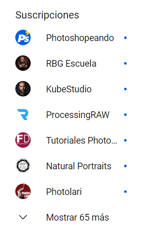

También estoy suscrito a 72 canales de YouTube.
Ver el adjunto 89630
