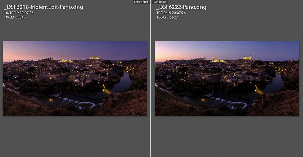

Si bien es cierto que SI se nota esa falta de nitidez en las esquinas y/o márgenes, sobre todo a 16mm-20mm, no ocurre igual en focales diferentes. Indiferentemente del diafragma usado.
En cambio, he notado que a igual valor y revelado, si paso el RAF por iridient primero, esa falta de nitidez ya no es tanta, y gana bastante.
Para muestra un botón.
Se tratan de 5 fotos verticales unidas en panorama. XT2 + 16-80 @ 21mm | ISO200 f16 10sg cada foto.
A la izquierda, RAFs pasados a DNG con Iridient y montado en panorama con LR.
a la derecha, RAFs montados en panorama con LR y ya.
Revelado lo más parecido posible.
37123
Detalle del centro (aprox) de la imagen.
Detalle de la zona del río, abajo a la derecha. Igual no se aprecia mucho en el pantallazo, pero las escaleras del muelle, se aprecian infinitamente mejor en el DNG de Iridient, que en el DNG de LR.
Detalle de la esquina de abajo a la Derecha.
