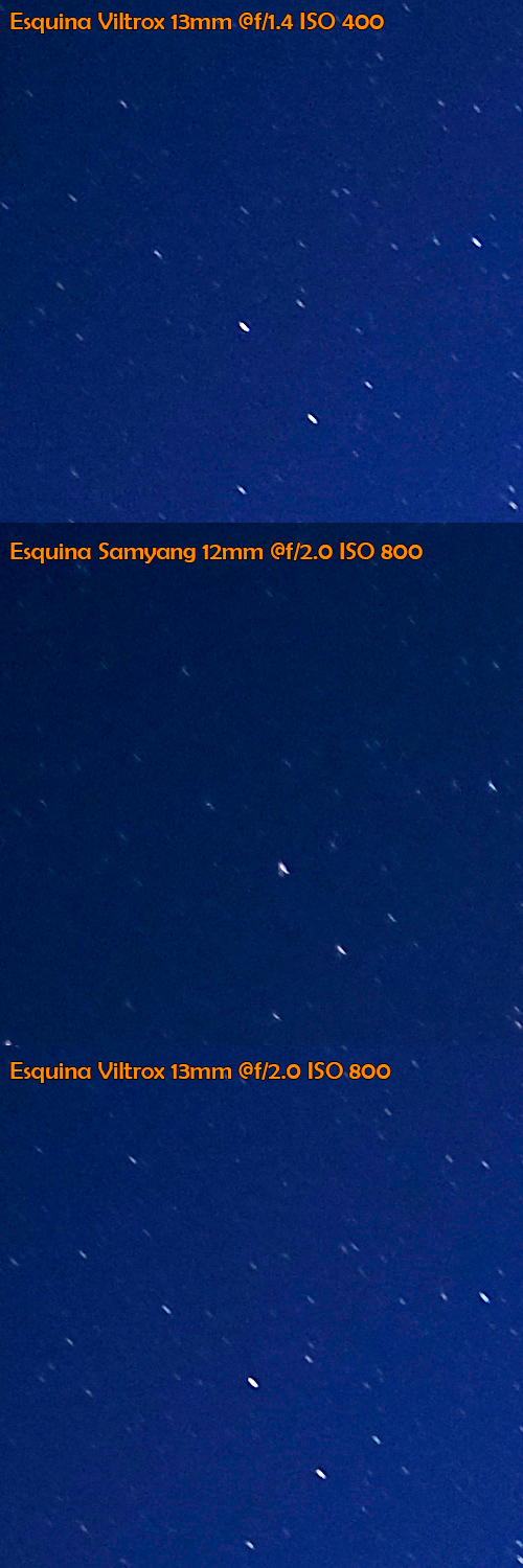

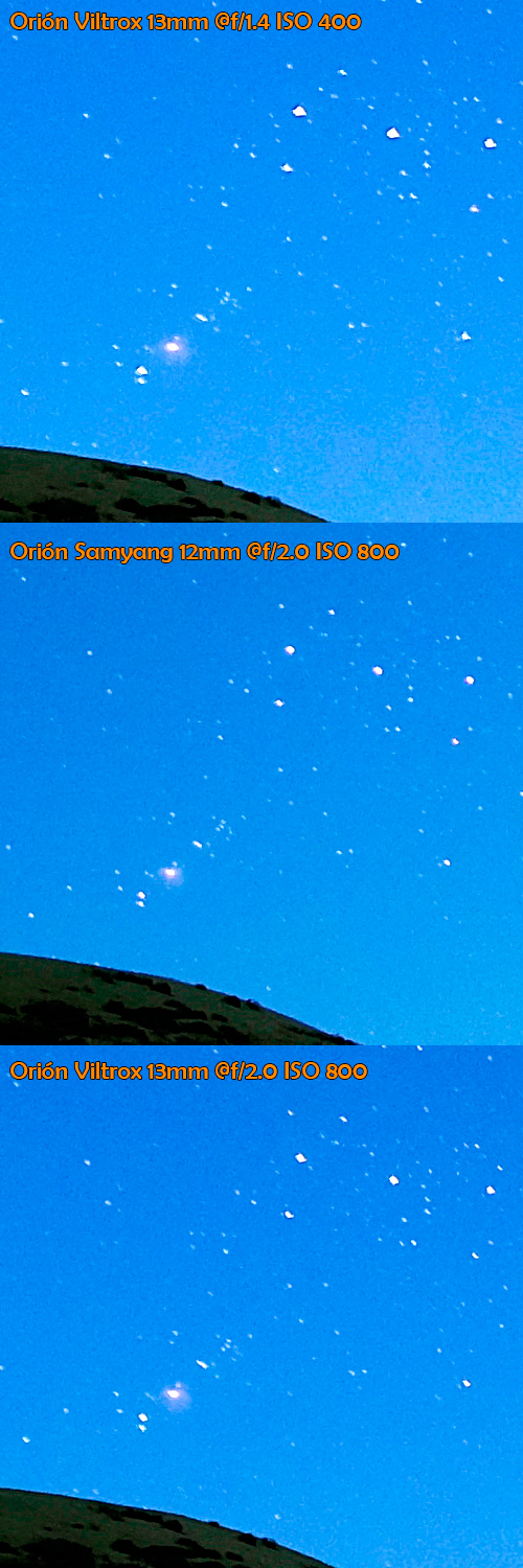

Hola,
quería compartir con vosotros una prueba rápida que hice la otra noche para comparar el Samyang 12mm f/2 (cásico, no-AF) con mi nuevo Viltrox 13mm f/1.4 para fotografía nocturna.
No era buena noche porque la luna estaba en fase creciente bastante avanzada y empezó a levantar ligera bruma, pero para la prueba creo que vale para tener una idea. Son JPEG de cámara (X-T30) sin máscara de enfoque, ni reducción de ruido, etc
Nitidez:
Al centro a misma apertura gana el Viltrox, incluso a f/1.4 parece mas nítido.
En zonas médias (ej Orión) gana Viltrox a f/2, a f/1.4 parece que no hay tanta definición quizá mas por defecto de coma que por nitidez en sí.

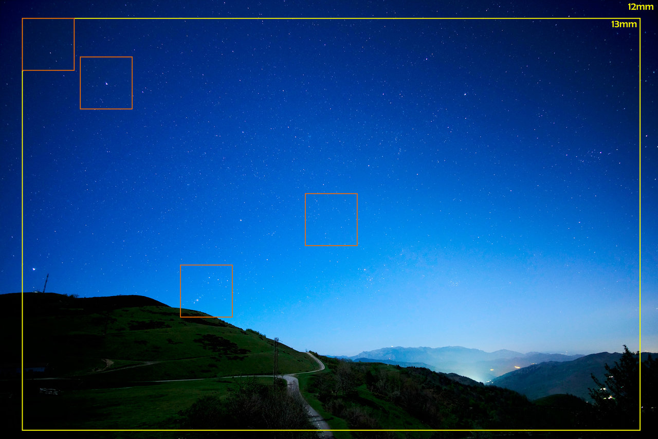

A las esquinas (con recorte equivalente a 13mm) el resultado es muy similar, quizás y solo quizás muy ligerisimamente mejor en el Samy, pero el viñeteo extra tambien hace perder algunas estrellas mas débiles.
El Samy tiene mas discrepancia en el plano de enfoque centro-esquina, quiero decir que si enfocas bien el centro posiblemente las esquinas pierdan ligeramente enfoque y viceversa. El Viltrox tiene un plano mas consistente.
Resultado: Vltrox +1 (1-0)

Aberraciones:
En zonas medias y esquinas el Viltrox muestra unas tenues aberraciones azuladas a f/1.4 y f/2, el Samy muestra unas marcadas y saturadas púrpuras mas dificiles de limpiar.
Resultado: Vltrox +1 (3-2)
Coma:
A f/1.4 el Viltrox tiene marcada coma en esquinas y estrellas brillantes, pero a f/2 es muy controlada, algo mejor que el Samy.
Resultado: Vltrox +1 (4-2)

Mapa de recortes
