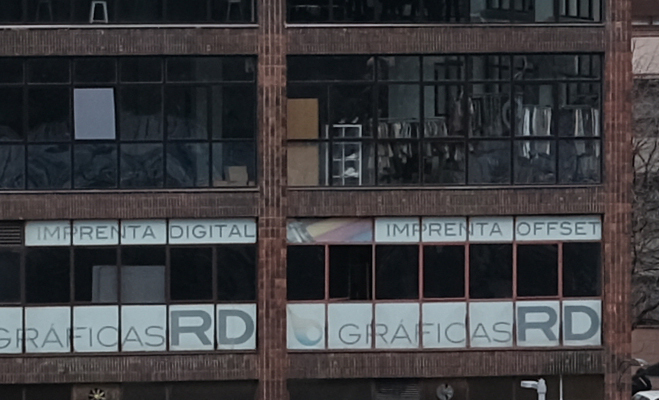

Recortes al 100% en centro y esquina:

Se ve bastante consistente esa esquina. ¿A qué iso disparaste? Si lo comparas con el 23f2 en cuanto a nitidez y rapidez de enfoque, ¿cómo quedarían?
A ISO 160. Sólo he disparado una veintena de fotos, no es todavía momento de conclusiones o comparativas. Previsiblemente, este XF 23mm F1.4 R LM WR será ligeramente mejor a f/2, sobre todo en las esquinas debido al fuerte viñeteo corregido del Fujinon XF 23mm F2 R WR.

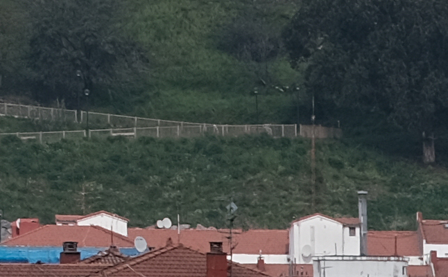

Recorte en zona central:
Recorte en la esquina:

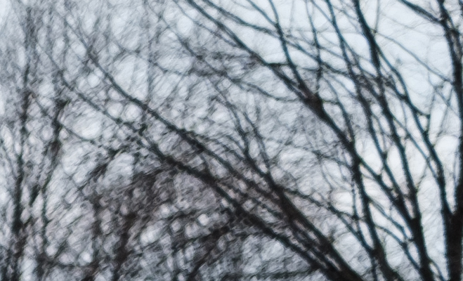

Aberraciones cromáticas longitudinales​
@Juanma Marcos, me preguntaste por la nitidez del objetivo frente al XF 23mm F2 R WR. Yo ahora te vuelvo a responder concretando que la calidad de imagen no es sólo capacidad resolutiva sino el ser capaz de esquivar los defectos ópticos de diverso tipo al que se enfrenta el diseño de cualquier objetivo. Todos los objetivos fijos de 23mm con autoenfoque para Fujifilm hasta ahora tenían una presencia bastante abundante de aberraciones cromáticas axiales, esas que aparecen en los desenfoques con luces contrastadas y que son muy difíciles de quitar en post-proceso. De momento, encuentro que el Fujinon XF 23mm F1.4 R LM WR está muy libre de este defecto, que sí se ve -y bastante- en el Fujinon XF 23mm F2 R WR. Para fotografía general puede ser algo que moleste más bien poco. Pero en reportajes con ciertas aspiraciones puede molestar, y mucho.
Tomado con la Fujifilm X-T30 + Fujinon XF 23m F21.4 R LM WR a f/1.4 - ISO 320. Revelado en Lightroom Classic.
Ver el adjunto 75682
Ver el adjunto 75683
Ver el adjunto 75679
Ver el adjunto 75681
