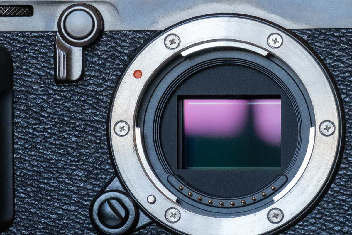

Recuerdo los primeros años del foro de Fujistas en los que habían largas discusiones sobre las supuestas bondades o maldades del sensor X-Trans. El patrón de color peculiar de los captores de las cámaras de Fujifilm tenía tanto defensores como detractores.
👉🏽 Entendiendo el sensor X-Trans de una vez por todas
A favor, aquellos que veían mayor nitidez y mejor control del ruido en los archivos RAF. En contra, los que se quejaban amargamente de la falta de compatibilidad con varios reveladores RAW, los artefactos de imagen en forma de los infames gusanos y el efecto acuarela y la lentitud de procesado de los archivos.
Con el paso del tiempo llegaron los sensores con mayor densidad de píxeles, cargándose buena parte de los defectos de procesado más propios de los sensores de 16 megapíxeles. A su vez, los reveladores RAW más populares se hicieron compatibles con Fujifilm o introdujeron apaños como el RAW “mejorado” que realza los detalles más finos, los más susceptibles de ser problemáticos en los archivos RAF.
Hoy en día, apenas continúa el viejo debate X-Trans vs Bayer. Hay un puñado de fujistas que continúan con la cruzada pro-sensor Bayer en Fujifilm pero hacen poco ruido. Me gustaría saber si es porque realmente el sensor X-Trans se ve actualmente como un punto a favor o, al menos, neutro para los fujistas. O si por contra, sigue siendo una china en el zapato para algunos fotógrafos que, simplemente, se han acabado acostumbrando a él sabiendo que el cambio es poco probable en el futuro.
Quién sabe... La Fujifilm X-H2 estará disponible con dos sensores diferentes y no sabemos si habrá alguna sorpresa en el patrón de color de alguna de ellas, sea por la razón que sea.
Así que lanzo esta pregunta. Si pudieses elegir el sensor de tu próxima cámara Fujifilm sería: ¿un sensor con el tradicional patrón de color Bayer o un sensor con patrón de color X-Trans? Vota en la encuesta (sólo aparece en el modo web del foro, no aparece en Tapatalk) y razona, a poder ser, tu voto.
Una cosa: en este hilo quiero descubrir vuestra propia experiencia como usuarios de cámaras Fujifilm y vuestras propias sensaciones con los archivos RAW obtenidos con el sensor X-Trans. No convirtamos en hilo en un vertedero de enlaces y vídeos con comentarios técnicos externos: para eso hay otro hilo.
