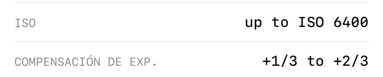

Hola, perdona una última pregunta.
Estoy configurando recetas y no sé dónde se cambian estos valores. Lo de up to xxx iso a qué se refiere?.
Gracias compañero
El ISO quiere decir que pongas como valor máximo 6400.
La compensación de la exposición la eliges según quieras más o menos exposición
