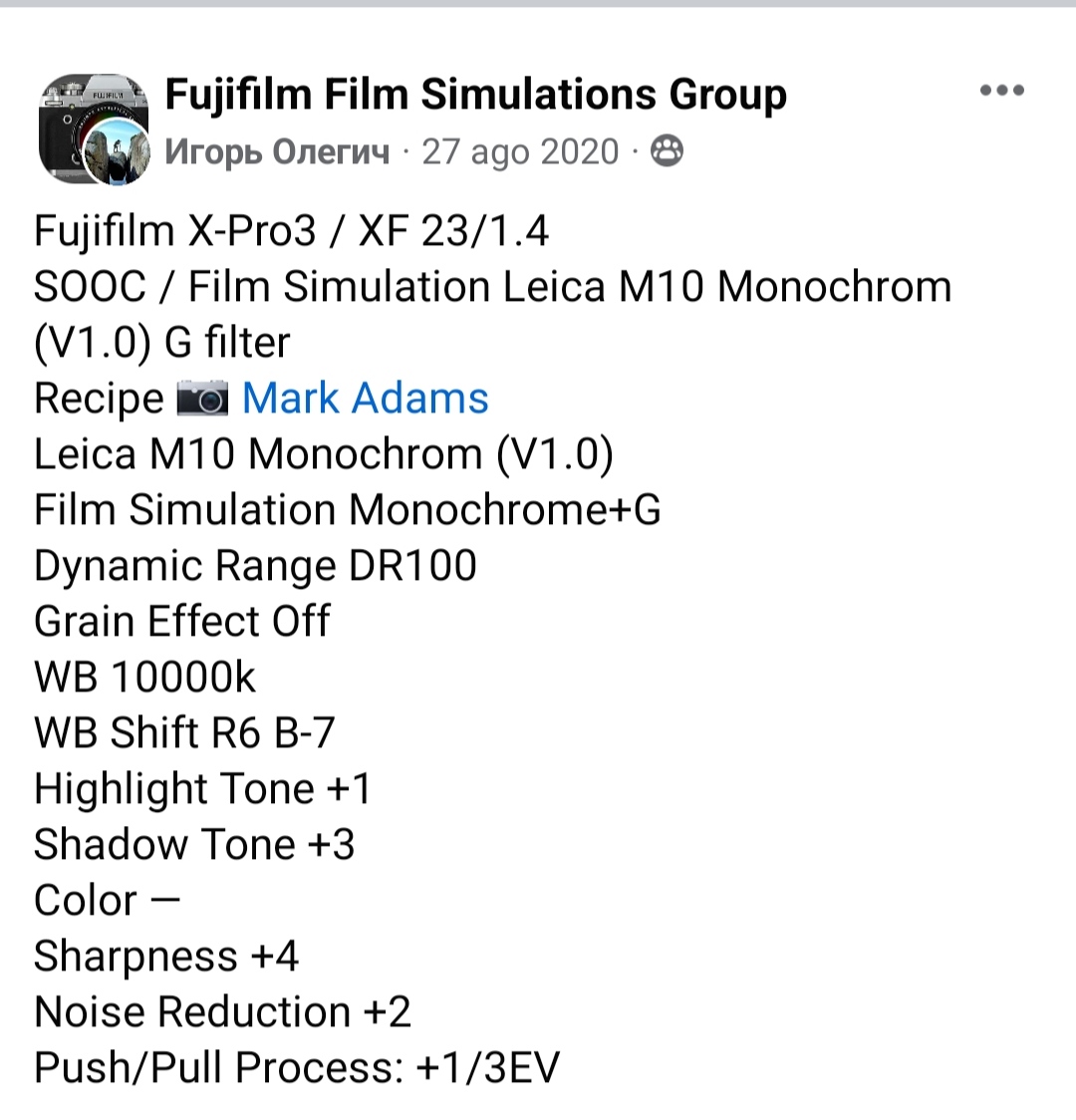

Muy buen hilo que sigo desde que se inició. Tenía pendiente subir fotos con recetas que he usado, así que ahí voy:
Cámara : X-T4
Nombre de la Receta/Preset: Leica Monochrome
Parámetros:
Monochrome+G
Dynamic Range: DR100
Highlight: +1
Shadow: +3
Color: 0
Noise Reduction: +2
Sharpening: +4
Clarity: 0
Grain Effect: off
White Balance: 10000K Priority, +6 Red & -7 Blue
Exposure Compensation: +1/3 EV

Acabo de encontrar la para tu xt30 que comparte procesador con la xpro3
