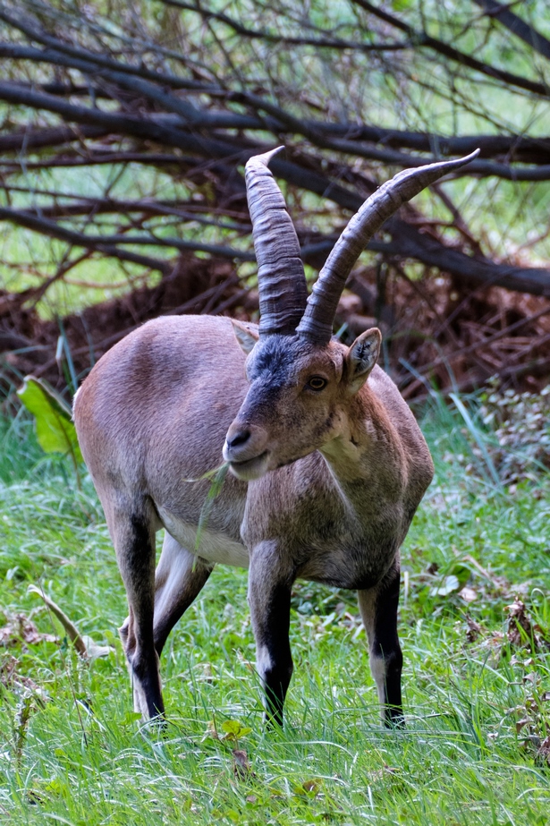

Aquí te dejo un ejemplo por el que tengo esa mala opinión del AF con el 1,4X cuando la luz escasea o con umbría y fondos caóticos.
Menos mal que se estaba atiborrando de hierba y pasaba de mí, así que iba a paso de burra cansa. Aún así Dios y ayuda para seguirlo con el AF
ISO 1600 1/14 sec a pulso f:9 a 420mm :

Creo que Exile lo ha puesto de manifiesto muy claramente. Lo que pones aquí son Justo esas condiciones donde por distancia y contraste no hay dificultad ninguna, pero eso no es lo habitual. Repito que salvo, por lo que oigo de la CH2S, no es el fuerte de las Fuji. Tb es cierto que cada uno tenemos unos requerimientos y exigencias. Ahí no me meto.
Ver el adjunto 107509
A ver, puse las dos primeras fotos porque habías dicho, generalizando, que el AF del Fuji 70-300, usando el multiplicador, era un "desastre" y "un desastre y medio"con seguimiento ... Y vamos, con esas dos fotos que son sólo dos, de dos ráfagas, que eran en seguimiento, me parece que queda muy claro que eso NO es cierto, al menos en esas condiciones, en otras puede ser cualquier cosa, pero llamar a eso un desastre...
Las dos últimas fotos, no eran para mostrar lo bueno o malo que es el AF del 70-300, eran sólo para que se viese que el 70-300 con el 1.4 sigue siendo nítido, sino muy nítido, para mi esas fotos son muy nítidas, para mí, para otros pueden ser un borrón...
