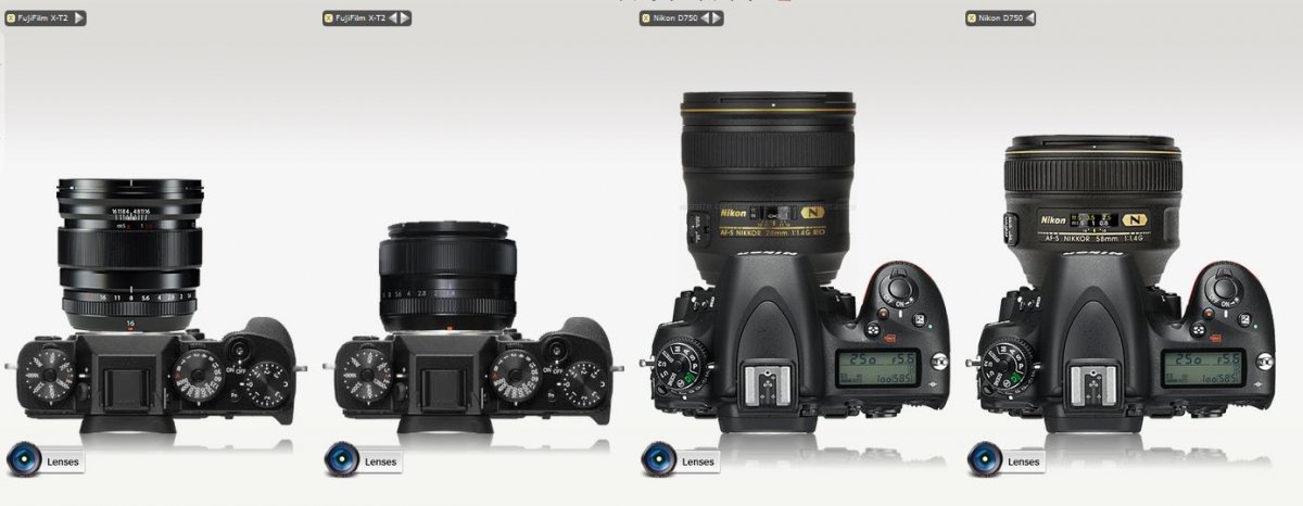

Y con el tema del tamaño y el peso, la misma historia. Siempre pongo esta foto para que se vea la realidad (o al menos parte de ella):

Recuerda también cada vez que pongas esta foto, decir a la gente que lleva poco tiempo en este mundo, que dos de los tres objetivos de fuji que has puesto, dos son un punto mas luminosos y eso también es importante.

Toda la razón, tenía que haber puntualizado que son sus equivalentes en cuanto a profundidad de campo equivalente se refiere. Con los ISOS de hoy en día en las cámaras actuales, en mi opinión tener un paso más o menos de luminosidad en el objetivo no es tan determinante en cuanto a velocidad de disparo, aunque sí en términos de PDC por el tamaño del sensor.
En cualquier caso lo corrijo porque tienes razón ?
A misma luminosidad y mismo angulo de visión, en FF mayor tamaño, mayor peso y mayor precio.

De acuerdo con esto también, salvo que la PDC que ofrecen es diferente para una foto con el mismo encuadre. ¿Es motivo de pagar más y cargar con más peso? Eso depende de cada cual. Por eso hay dos formatos y gente que prefiere uno sobre otro.
Por cierto, el 58mm F1.4 de Nikon es más voluminoso que el 50mm F1.4 de Nikon, ésta no me parece una comparación justa ?. Lo comento porque también tengo el 58mm y he tenido el 50 1.4G y son bastante diferentes en volumen. El 50 1.4G se acerca más al 35 de Fuji que al 58 de Nikon en cuestión de tamaño.

No digo que no, pero esa foto a dia de hoy está desvirtuada, puesto que ya casi todas las marcas han dado el salto sinespejo.
Por lo tanto un 50mm equivalente sería una comparación así:
No he podido poner el 50 1.4G porque no lo he visto en la pagina.

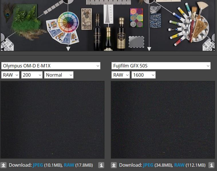

Ahora, si me convenceis de que una GFX a 1600 iso (los tres pasos) da peor calidad de imagen y detalle que una oly o pana m43 a iso base, pues no me quedara mas remedio que retractarme. Que podria ser eh, no quiero ser lapidario e igual estoy yo equivocado, pero por las pruebas que he visto diria que no.
En detalle no, la resolución es muy diferente, pero en cuanto a ruido....
Ver el adjunto 28941
Claro a nivel de pixel es normal, dale al image size "comp" para igualar tamaño y no solo el de la GFX a 1600 se ve limpio, también da más detalle por que la resolución va mucho más allá.
En el peor de los casos un formato mayor en el que tengas que subir ISO, cerrar apertura, obtienes algo parecido o mejor. Y esto son 3 pasos, entre aps-c y ff, con el iso fake de fuji y el rendimiento de las FF, por un paso ni se va a inmutar la FF.
La imagen que he puesto esta en image size "comp".
En cuanto a lo del iso falseado, me da igual que lo llamen Iso100, Iso200, Iso A, Iso G1, hay una ganancia base o ganancia dual (como la X-T2) y cada ganancia con su relación S/R.

Pues di por echo que lo estabas viendo a nivel de pixel. ¿Ruido? Es despreciable a 1600 y más teniendo una base de detalle claramente superior.
Una cosa es cambiar el nombre del iso, como si lo llaman por EVs. Y otra es que los valores no se correspondan al standard de mercado. Claro, eso queda muy bien en las comparaciones de fotos a mismo ISO que otras marcas. Luego en las comparaciones para video le salen los colores, o mejor dicho las subexposiciones a Fuji.
En el mercado hay tres normas para el ISO y Fuji (o por lo menos la X-T2) sigue una de esas normas.
