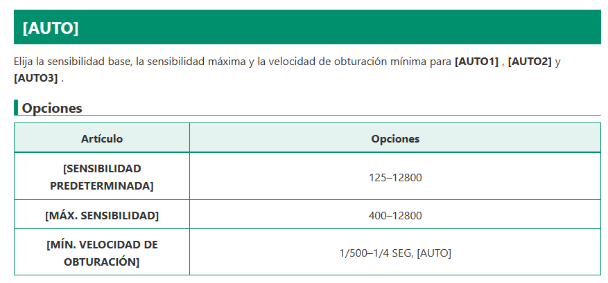

No entendía como en la H2 limitaban la velocidad a 500 con el ISO automático.
En la T5 no hay limitación, como debe ser.
La primera foto es de la H2 y la segunda de la T5.
Que es como debe ser.
La limitacion de la velocidad en la XH2, no hay quién lo entienda.
Siendo una velocidad muy normal en fotografia de accion velocidades mas rápidas a 1/500 sg, que es cuando fundamentalmete tiras de Iso automático, para congelar el movimiento.
Teniendo el mismo sensor y procesador, lo encuentro absurdo.

En la X H2 la camara hace lo que dice el manual.
Ahora bien en la XT5 sabemos lo que dice el manual...Pero la camara hasta donde llega en la velocidad de corte exactamente con la camara en la mano a 1/500 o a 1/8000.
No es la primera vez que me encuentro un manual que han hecho un corta / pega de otro manual, por ejemplo de la XT4.
¿ Alguien con una XT5 puede confirmar cual es el limite real
de la velocidad de corte de la XT5 ?.
