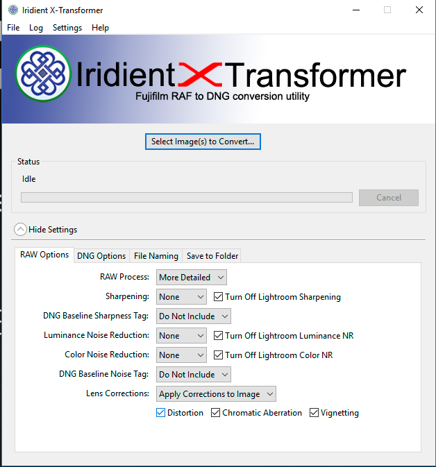

Hola,
Me auto-cito de otro hilo por si te viene bien (yo también vengo de Canon): "... el resultado que mejor me va es importarlos como DNG desde el X-Transformer, tocar el color y demás (menos el enfoque) en Lightroom, luego exportar a Photoshop (que ya era lo que hacía habitualmente antes), acabar de tocar los detallitos y acabar enfocando en el mismo Photoshop, pero no como máscara de enfoque, sino como enfoque suavizado (con un valor aproximado de 150%). Oye, ¡mano de santo! Ni un gusano, ni ninguna cosa rara, ¡y una nitidez brutal!".
Lo importante es que el enfoque de Lr esté a 0. Si quieres saber qué parámetros uso en el X-Transformer dímelo y te los paso, ok? :)

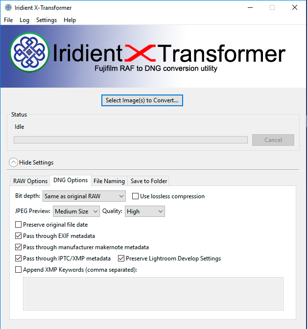

Hola Mixman!
¿Podrías compartir tu configuración de X-Transformer?
¡A disponer señor@s!
Justo me acabo de cambiar de ordenador y he vuelto a colocar los ajustes de memoria, pero estoy casi seguro de que era así :)
Espero que os sirva de ayuda :)
¡Un saludo!
Por cierto, para lotes de imágenes, si vais con prisas, una vez probé esta misma configuración y el sharpening (enfoque) lo puse en low, quedó de fábula. Y aunque lo suyo es enfocar la imagen al final, va bien saberlo por si tenemos prisa en algún trabajo o así :)
