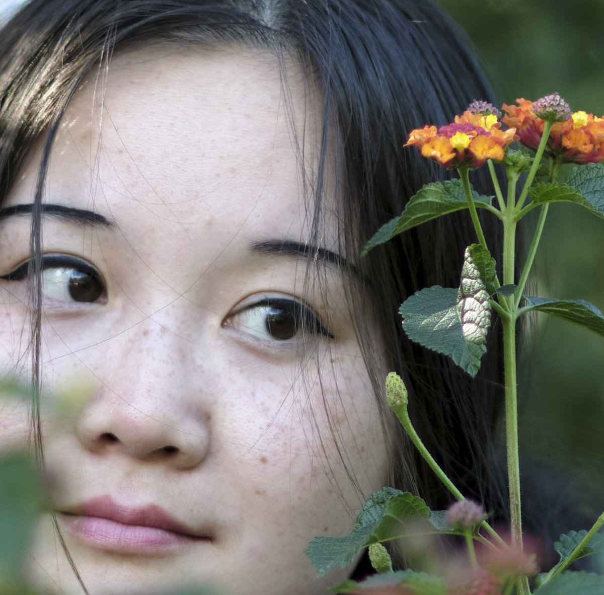

Bokeh. La primera es con el Viltrox 56mm a f1.4 y la segunda con el Fujinon 90mm a f2. Creo que para el bokeh sería equivalente la relación focal-apertura. No he querido hacer el desenfoque fácil de un fondo lejano y uniforme, eso siempre queda muy bien a estas aperturas. Quizás me gusta un poquito más el Fuji pero también hay que considerar que es más primer plano

Bokeh. La primera es con el Viltrox 56mm a f1.4 y la segunda con el Fujinon 90mm a f2. Creo que para el bokeh sería equivalente la relación focal-apertura. No he querido hacer el desenfoque fácil de un fondo lejano y uniforme, eso siempre queda muy bien a estas aperturas. Quizás me gusta un poquito más el Fuji pero también hay que considerar que es más primer plano Ver el adjunto 53715 Ver el adjunto 53714
Comparar el bokeh de un 90mm con un 56mm no es muy objetivo, lo ideal es ver el del 56 de Fuji; que lo he visto en otras pruebas y me gusta más.
Pero bueno, lo apaña bien...
EN cuanto a la Aberración Cromática a grandes aperturas es relativamente normal, si tuvieras el Fuji yo creo que también las tendría (no se si más o menos).
vichenso
Fujista Participante
Estoy de acuerdo, pero no tengo el 1.2😂; me voy a encontrar con un amigo que lo tiene para comparar. Alguna equivalencia hay entre 90mm f2 y 56mm f1.4. No puedo precisar pero más o menos la foto con el 56 estará enfocada a 1 metro y la del 90 a 1,5. El calculador PDF de Photopills da una profundidad de campo de 2cm en ambos casos. Tienes razón, hay una prueba de un youtuber francés bastante activo y, efectivamente, el 1.2 es el rey del bokeh suave y cremoso. Incluso es algo mejor que el Viltrox también a 1.4. Pero hay que reconocer que sale bastante airoso...

Gracias Vichenso. ¿Has probado a corregir la aberración cromática en LR o C1? Más que nada por saber cómo queda y si la corrige bien. Cómo dices, a F2 nada de nada...
De nada José, encantado de compartir experiencias! No lo he hecho porque he querido dejarlo tal cual sale el RAW. Pero la experiencia me dice que el C1, que es revelador que suelo utilizar porque interpreta a la perfección la matriz xtrans, es muy malo corrigiendo la aberración cromática. Lightroom lo hace mucho mejor, pero no hay que dejarle que te estropee el revelado, mejor mandarle un tif para que lo corrija.

De todas formas, en este caso me temo que es difícil de arreglar la CA sin hacer una selección, si no quitar el halo púrpura implica cargarte el magenta de la flor. Si tienes una solución para eso me encantaría conocerla
Yo seleccionaria el tallo con el pincel y ya tocaria el color para dejárselo algo menos saturado. Al menos, esa sería mi solución..
Con el panel Tony Kuiper puedes hacerlo muy muy fácilmente sin selecciones de ningún tipo!!! Tiene una opción para corregir AC entre las gran variedad de herramientas que ofrece. Muy recomendable!!

Muchas gracias por el dato. He oído hablar bastante de ese panel. Por lo que entiendo sabe discriminar la AC de otros verdes o púrpuras que haya en la imagen, es así? Saludos

Lo más grande importante lo arreglo con ACR y si hace falta algún repaso posterior, uso lo herramienta del panel en PS.
