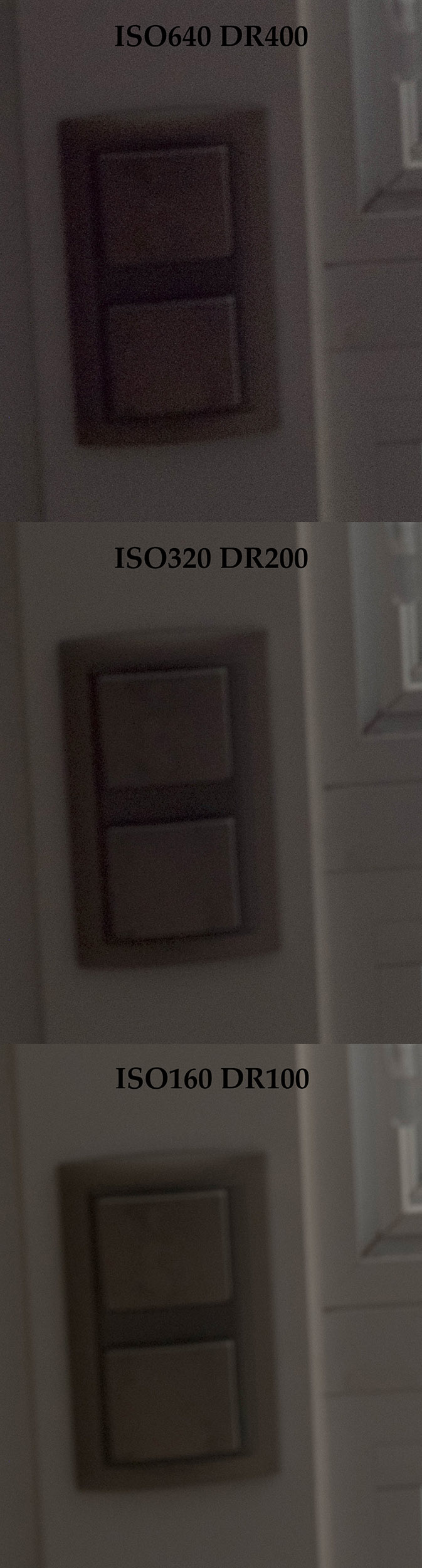

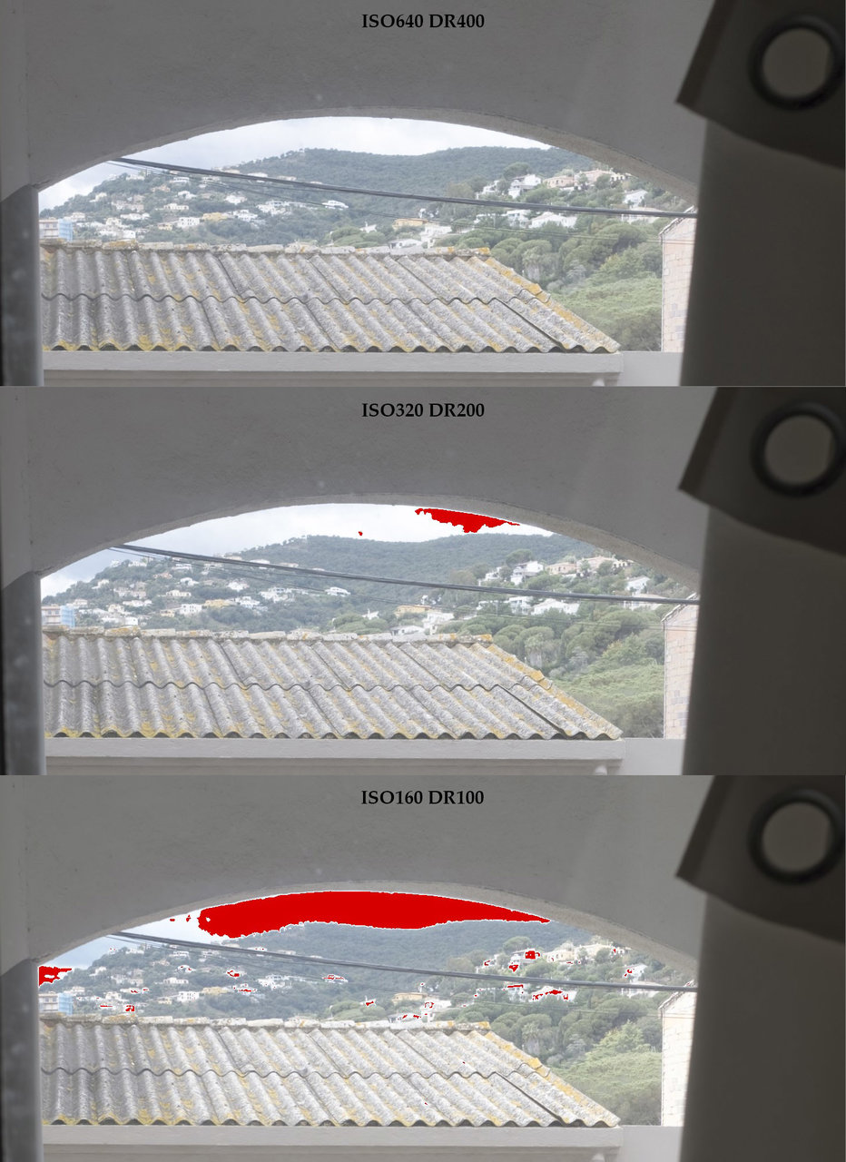

Ahora la comprobación empírica para que no queden dudas. Tres fotos iguales en RAW:
640 ISO DR 400
320 ISO DR 200
160 ISO DR 100
Como se puede ver en este detalle ampliado, las sombras no cambian pero sí las luces. Aquí vamos a juzgar qué sucede con las altas luces usando el perfil lineal de Tony Kuyper, con cualquier otro las zonas quemadas se verían más amplias
Ahora a ver qué pasa en las sombras, para que sea más evidente levanto 3 pasos la exposición
Conclusión.
Ante una imagen muy contrastada usando un método de medición automático, en este caso el matricial que supuestamente es el más fiable, no deja de ser una salvaguarda utilizar los DR para no recortar las altas luces. De hecho puedo decir que en la foto a 160 la textura de las nubes blancas es irrecuperable.
Pero el ruido en las sombras aumenta y no poco. Incluso diría que no se corresponde a 640 sino no alrededor de los 2500 ISO, o sea -2 EV. Eso se me escapa, tendría que pensarlo... No sé qué os parece.
640 ISO DR 400
320 ISO DR 200
160 ISO DR 100
Como se puede ver en este detalle ampliado, las sombras no cambian pero sí las luces. Aquí vamos a juzgar qué sucede con las altas luces usando el perfil lineal de Tony Kuyper, con cualquier otro las zonas quemadas se verían más ampliasVer el adjunto 94540
Ver el adjunto 94541
Conclusión.
Nada como una medición puntual para preservar la textura de las altas luces que nos interesen y sobreexponer a +2 1/3 EV. Aunque ya sé que no siempre hay tiempo para eso
640 ISO DR 400
320 ISO DR 200
160 ISO DR 100

Ya sé que el ISO no es el que crea el ruido, pero sí es un parámetro para adaptar la exposición a esa falta de luz que crea el ruido. Por eso lo expreso de una manera imprecisa pero más intuitiva, para andar por casa. Es como cuando se habla de la evolución dando incorrectas explicaciones lamarckistas: si las damos darwinistas serían mucho más intrincadas y anti intuitivas.
En realidad, y así contesto también a @Eugenio2222, los datos de exposición son:
ISO 640, f5,6, 1/150
ISO 320, f5,6, 1/75
ISO 160, f5,6, 1/40
La misma cantidad de luz. Teóricamente.
Entonces si a la misma exposición se le subexpone uno o dos pasos, supongo que en algún proceso interno en la misma cámara, estos DRs positivos tenderán a verse afectados por más ruido, de la misma manera que si usáramos el compensador EV. Lo cual puede ser necesario en situaciones que lleven al límite el rango dinámico del sensor, pero contraproducentes en otros supuestos.
Está bien así o me merezco otra regañina?😂

Hola Eugenio, olvidé poner el método de disparo, es prioridad del diafragma.
ISO 320, f5,6, 1/75
ISO 160, f5,6, 1/40
Regañina. Oye por favor, no digas que las tres tienen la misma cantidad de luz, el ISO es un circuito electrónico que no da ninguna luz. La luz la dan la apertura y la velocidad, y la captura DR400 recibió la cuarta parte de luz que la DR100 y por eso tiene más ruido. Si esto no se entiende estamos perdiendo el tiempo.
Pero es que en este caso no son iguales ni los niveles RAW: el histograma de tu captura DR400 está 2 pasos por debajo del de DR100 y 1 paso por debajo del DR200. Si subes los DNG a algún sitio los dibujo.

Regañina. Oye por favor, no digas que las tres tienen la misma cantidad de luz, el ISO es un circuito electrónico que no da ninguna luz. La luz la dan la apertura y la velocidad, y la captura DR400 recibió la cuarta parte de luz y por eso tiene más ruido. Si esto no se entiende estamos perdiendo el tiempo.
Salu2!
Era una broma hombre, parece mentira que no se entienda que es todo en un tono amable!
Vuelves a tener razón, tuve un lapsus. 5,6 1/150 no es lo mismo que 5,6 1/40, el ISO sólo amplifica la señal
