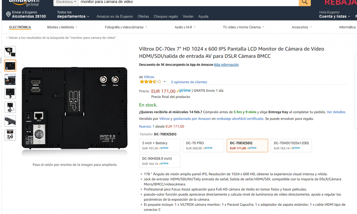

No lo he probado, pero te doy esta idea.
A través de la salida HDMI de la camara, tal vez tambien lo puedas conectar al telefono además de algun monitor de 7".
Lo del monitor si lo he visto utilar algo parecido a esto.

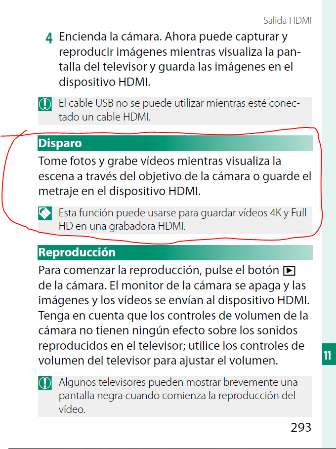

Ver el adjunto 19835
Ver el adjunto 19836
