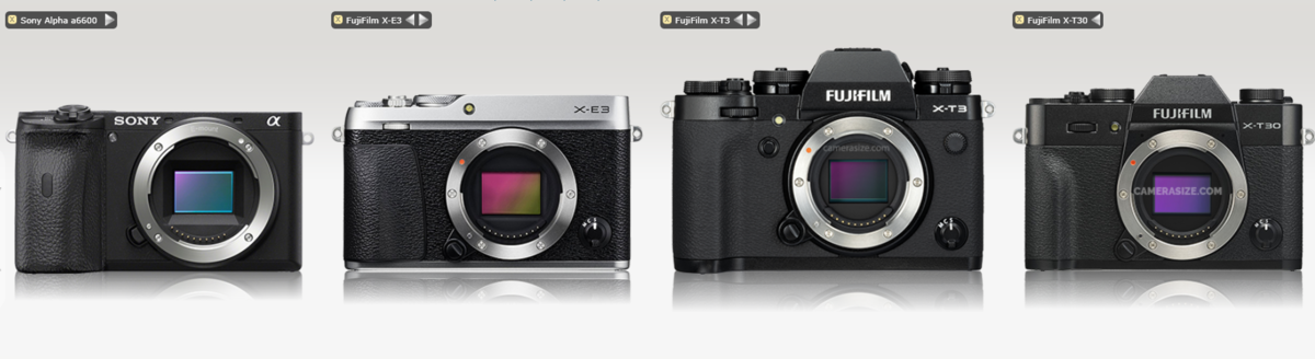

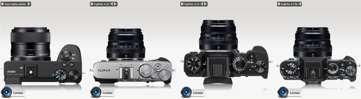

Hola!
Tamaño real con objetivo y volumen del cuerpo no es lo mismo. Te pongo un par de capturas de camerasize.com para que veas. Hice muchas comparaciones en su día
En Sony puse el SEL35f18. Es bueno y rápido. He probado algún Zeiss y lo devolví. Son carísimos y grandes. Para mi están sobrevalorados y no merecen la pena. Hay cientos de reviews sobre este objetivo. Está muy bien valorado. Por delante estaría el 30mm Sigma f1.4, pero es más grande
En Fuji puse el 35f2. Me encanta este objetivo.
He hecho pruebas con los dos objetivos y para mi son muy parecidos, en precio, tamaño y calidad.
Si te fijas las 3 Fujis son más altas que la Sony en la vista frontal. En vista cenital está como la X-T30 / X-E3. La X-T3 se sale por todos lados
En lo del peso tienes toda la razón. Es lo que menos me gusta, pero a cambio tengo estabilizador. Aún así pesa menos que la X-T3, pero más que las otras dos de Fuji. Sobre todo la diferencia es enorme con la X-E3 (es una de las razones para comprarla de segunda mano)
