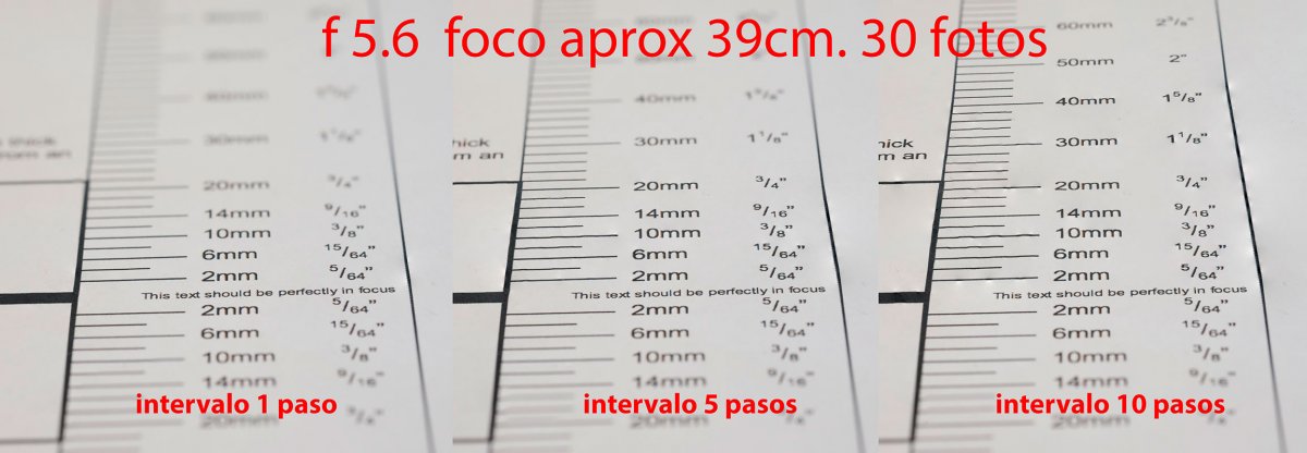

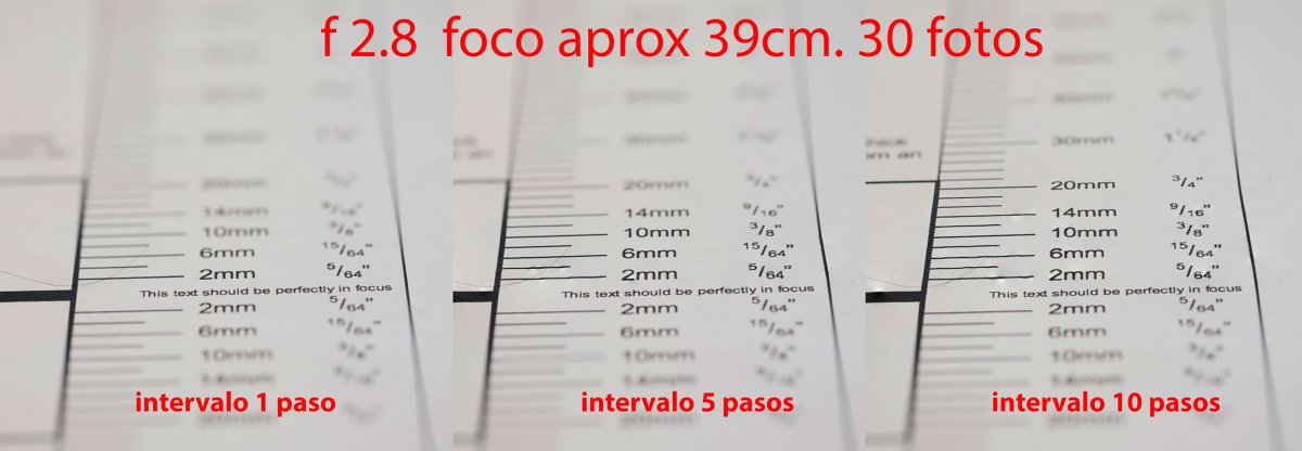

He estado haciendo unas pruebas muy poco científicas para ver como funciona un poc eso de los pasos de focos, ya que no lo acabo de comprender. Me parecen muy sutiles.
Bueno, como a mi me interesa para macro, me he imprimido la hoja de Focus test chart v2.00 (http://www.dphotojournal.com/focus-test-chart.pdf) y he puesto la cámara sobre el trípode en un ángulo de 45º. Lo más aproximado que he sabido.
He usado dos aperturas que suelo usar habitualmente, por el tema del desenfoque del fondo principalmente: f2.8 y f5.6.
Las pruebas son con 30 tomas variando los pasos de enfoque en 1, 5 y 10 pasos.
La distancia de enfoque es aproximadamente unos 39cm.
Bueno, mis resultados son los siguientes:
a f2.8
-1 paso aproximadamente me da aproximadamente unos 4mm de profundidad de campo.
-5 pasos aprox. 10mm
- 10 pasos aprox. 20mm
a f5.6
- 1 paso aprox. 8mm
- 5 pasos aprox. 22mm
- 10 pasos aprox. 46mm
Aquí las imágenes:
Me hubiese gustado poder elegir el punto más cercano y el más lejano a foco y o bien decidir el nº de fotos, o el de pasos y que la máquina calculara el otro parámetro, pero...
Igualmete me siento agradecido a fuji por implantar esta función. Ahora a probarla en casos reales a ver si me es operativa.
a f2.8
a f5.6
- 1 paso aprox. 8mm
Aquí las imágenes:
Ver el adjunto 21807 Ver el adjunto 21808

En primer lugar gracias por compartir las pruebas.
¿ Una pregunta ?.
Cuando dices que has hecho 30 fotos a que te refieres. Es decir cuando muestras la foto de f2,8 y 10 pasos que da un PDC de 20mm ¿cuantas fotos has tenido que hacer?, porque intuitivamente pienso que son 10 fotos ( una por cada paso ) para luego apilarlas.
Gracias de antemano.
¿ Una pregunta ?.
No, no, son en cada caso un apilamiento de 30 fotografías en las que el foco varía 1, 5, o 10 pasos en la configuración del bracketing de foco.

Pues estaría bien un ajuste de más pasos de AF. 20... o 25. Para macros menos cargados de fotograbas en los que se cierre diafragma y haya de antemano mas profundidad de campo y con 5...6 tomas cumplir el objetivo marcado.
Eso creo también yo. No veo muy operativo tener que hacer un montón de fotos. Ahora los hago manualmente y con 5 suelo tener suficiente, aunque a veces la cago... claro.
