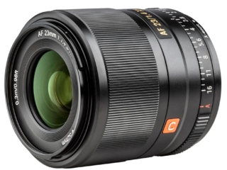

Llevo un año utilizando el Viltrox AF 23mm F1.4 XF en tres cámaras Fujifilm diferentes. Se trata de un objetivo angular moderado con la distancia focal fija más versátil, la mayor luminosidad posible sin entrar en territorios extremos, un autoenfoque sin fallos y a con precio que pone de patas arriba el mercado. Como primer esfuerzo serio de presentar unas ópticas alternativas a la calidad y funcionalidad de los objetivos Fujinon XF de Fujifilm, me atrevo a afirmar que la propuesta de de Viltrox es el soplo de aire más fresco para la Serie X que he podido descubrir en los 9 años de existencia de Fujistas.

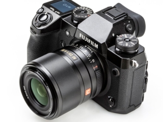

Viltrox 23 mm F1.4, lente frontal.

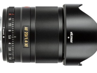

El Viltrox AF 23mm F1.4 es el segundo modelo de la firma china dentro de su línea de objetivos pensados específicamente para sistemas APS-C sin espejo y las monturas Fujifilm X y Sony E. Al igual que el Viltrox AF 33mm f/1.4 XF y el Viltrox AF 56mm f/1.4 XF, incorpora un motor de autoenfoque STM silencioso y con mecanismo de rotación interno.
👉🏽 Comprar Viltrox AF 23mm f/1.4 en Aliexpress (envío desde Francia). Comprar en Amazon .
Principales características del Viltrox AF 23mm F1.4 XF
  • Construcción metálica del barril y del parasol.
  • Esquema óptico de 11 elementos repartidos en 10 grupos, incluyendo 2 lentes de dispersión extra-baja (ED) y dos lentes con elevado índice de refracción para suprimir las diferencias de color.
  • Aro de abertura incorporado en el barril del objetivo.
  • Estructura de enfoque interno.
  • Aro de enfoque manual de largo recorrido
  • Distancia mínima de enfoque de 30 centímetros, Magnificación máxima de 0,1x.
  • Motor de enfoque STM silencioso.
  • Puerto micro USB incorporado para posibilitar futuras actualizaciones de firmware.
  • Diámetro de filtro de 52mm.
  • Peso: 260 gramos.
  • Admite abertura automática en la cámara, modo A o modo S y pasa los datos EXIF al archivo de imagen.

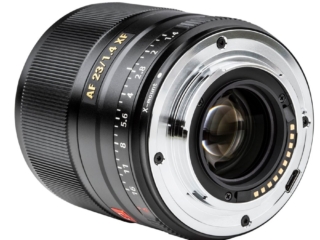

Vista superior Viltrox 23 mm 1.4 con la Fujifilm X-S10.
Una construcción más que correcta
Personalmente, estoy acostumbrado al tamaño del Fujinon XF 23mm F1.4 R, el objetivo con el que he hecho la mayoría de mis sesiones fotocallejeras. Siempre lo he considerado el objetivo de mayor tamaño con el que me encuentro cómodo en cualquier cuerpo, ya sea una Fuji X-T30 o una Fuji X-T4. El Viltrox 23mm F1.4 es más ligero y menos voluminoso, si bien su longitud es mayor. Sigue manteniendo el equilibrio cuerpo/óptica con todas las cámaras en los que lo he probado pero ese alargamiento crea cierta desproporción que resulta menos discreta para fotocallejear, o al menos me transmite sensaciones diferentes. Sea como sea, son cuestiones muy subjetivas resultantes de idealizar un tanto un Fujinon con el que me he desenvuelto como pez en el agua durante los últimos 5 años.
No podemos quejarnos de un peso de sólo 260 gramos para un objetivo tan luminoso que no se priva de los materiales metálicos en todo el barril desde la montura hasta el parasol. Se nota sólido en las manos y, pese a no tener sellado contra polvo y salpicaduras, en todo el tiempo que lo he tenido no he advertido que se colase ni una mota de polvo en su interior.
Una de las cuestiones que me resulta más antipática de los objetivos Viltrox es su aro de abertura de diafragma de tipo «sin clics». Aunque muchos dicen que esto es una característica ideal para vídeo, lo cierto es que el cambio de diafragma se produce de 1/3 a 1/3 de paso como en los objetivos Fujinon XF pero sin la resistencia de clic que supone un coste añadido en el mecanismo del objetivo. Por suerte, tiene la suavidad justa que impide que la abertura de diafragma baile sin querer.
El aro de enfoque manual tiene buen tacto y una superficie generosa, si bien lo noto quizá algo más duro de lo que me gustaría. Posiblemente a otros les parezca perfecto…

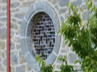

En las esquinas se ven bastante más las costuras al Viltrox ya que a f/1.4 y f/2 el detalle en los bordes deja bastante que desear, si bien a f/2.8 y sobre todo a f/4 la nitidez se recupera súbitamente en las zonas más extremas. Por suerte, en la mayoría de fotos con gran abertura de diafragma buscamos desenfocar el motivo principal de la composición. Y este punto de atención de la fotografía casi siempre está alejado de las esquinas con la merma de nitidez más crítica.
Recorte en el centro. Viltrox 23mm F1.4 a f/7.1.
Recorte en el borde central . Viltrox 23mm F1.4 a f/7.1.
Recorte en la esquina. Viltrox 23mm F1.4 a f/7.1.
