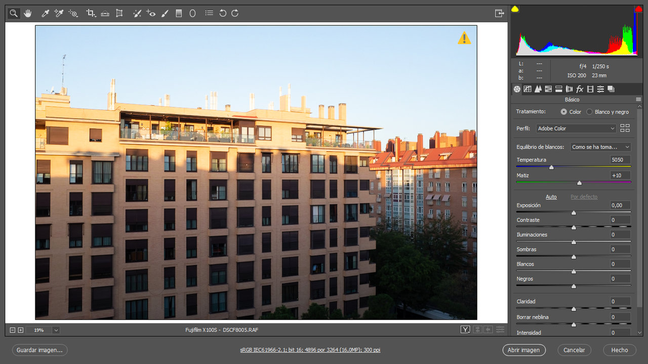

Es que a esos archivos no se les está aplicando los perfiles que comentas. Otra cosa es que tú disparases en jpg+Raw y al jpg le aplicas esas simulaciones. Pero al abrir en adobe camera Raw (el programa de revelado donde se abre un Raw por defecto cuando se abre Photoshop) los lee, también por defecto, en el perfil Adobe color. Lo puedes ver en la columna de la derecha donde pone "Perfil". En ambos casos es adobe color.Gracias por el interés, Gilete.
Captura de pantalla ACR, fichero 8005, con el perfil Pro Neg Std
Ver el adjunto 102163
Captura de pantalla ACR, fichero 8006, con el perfil ByN+R
Ver el adjunto 102165
Vale, gracias, esto me queda claro, ACR aplica el perfil seleccionado en su panel y no el que se eligió en la cámara. Entiendo entonces que la versión que tengo de C1 hace lo mismo, pero la duda me surge con la captura que subió vichenso de seis histogramas en C1 de otros tantos ficheros, cada uno generado con un perfil de cámara distinto, y cada uno con un histograma distinto. Entiendo que en ese caso C1 ha respetado la simulación de película de la cámara para mostrar el histograma.Es que a esos archivos no se les está aplicando los perfiles que comentas. Otra cosa es que tú disparases en jpg+Raw y al jpg le aplicas esas simulaciones. Pero al abrir en adobe camera Raw (el programa de revelado donde se abre un Raw por defecto cuando se abre Photoshop) los lee, también por defecto, en el perfil Adobe color. Lo puedes ver en la columna de la derecha donde pone "Perfil". En ambos casos es adobe color.

No, no es que Capture One en ese caso haya respetado el perfil que se puso en cámara. Es que cualquier revelador abre el archivo en el perfil que use por defecto (ignoro si eso se puede cambiar y hacer que lo abra en otro). Mi experiencia con Capture One es muy limitada por lo que no puedo decirte sobre ese programa, pero Adobe Camera Raw siempre abrirá un Raw en Adobe Color (salvo que hayas pasado el archivo por Iridient, en cuyo caso el dng. resultante lo abre en un perfil que genera ese programa, pero es un caso muy particular).Vale, gracias, esto me queda claro, ACR aplica el perfil seleccionado en su panel y no el que se eligió en la cámara. Entiendo entonces que la versión que tengo de C1 hace lo mismo, pero la duda me surge con la captura que subió vichenso de seis histogramas en C1 de otros tantos ficheros, cada uno generado con un perfil de cámara distinto, y cada uno con un histograma distinto. Entiendo que en ese caso C1 ha respetado la simulación de película de la cámara para mostrar el histograma.
