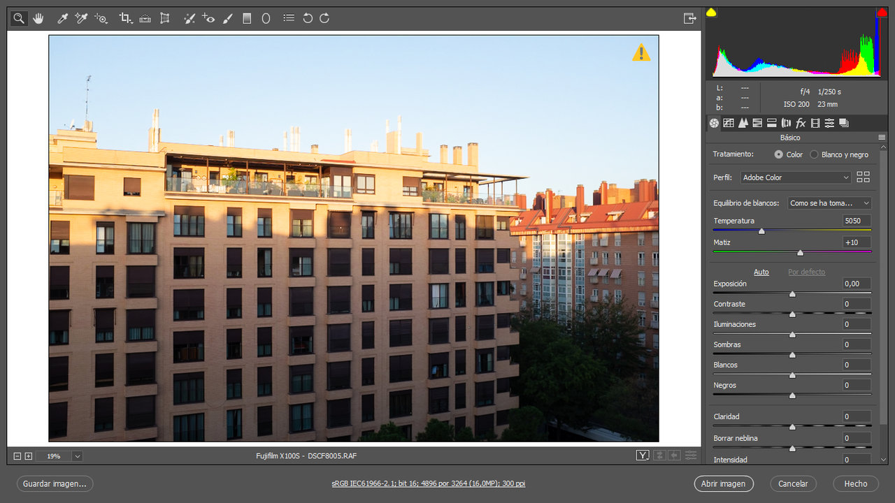

Captura de pantalla ACR, fichero 8005, con el perfil Pro Neg Std
Ver el adjunto 102163
Captura de pantalla ACR, fichero 8006, con el perfil ByN+R
Ver el adjunto 102165
Los histogramas que subí proveden de una sola foto en raw, no tengo ni idea de qué perfil tenía escogido la cámara porque no disparo en jpg y me es indiferente, aunque siempre hay un perfil que es el que con el que ves la foto en la cámara. Solo sirve para eso porque no afecta al raw.Vale, gracias, esto me queda claro, ACR aplica el perfil seleccionado en su panel y no el que se eligió en la cámara. Entiendo entonces que la versión que tengo de C1 hace lo mismo, pero la duda me surge con la captura que subió vichenso de seis histogramas en C1 de otros tantos ficheros, cada uno generado con un perfil de cámara distinto, y cada uno con un histograma distinto. Entiendo que en ese caso C1 ha respetado la simulación de película de la cámara para mostrar el histograma.

Vale, eso lo explica, yo entendí que hacías el mismo ejercicio que yo, es decir abrir en C1 diferentes ficheros generados con distintos perfiles en la cámara.Los histogramas que subí proveden de una sola foto en raw, no tengo ni idea de qué perfil tenía escogido la cámara porque no disparo en jpg y me es indiferente, aunque siempre hay un perfil que es el que con el que ves la foto en la cámara. Solo sirve para eso porque no afecta al raw.
Lo que hice es aplicar diversos perfiles en C1 y hacer capturas de pantalla de cada uno.

Hola @athos13 Cuando hablas deHola . Para tener una foto y un histograma lo más parecido al que vas a disparar en cámara, asegúrate que vas a poder abrir en el programa de revelado en el mismo perfil que has usado en cámara. Normalmente casi todo el mundo, que revela los raw , disparan en "Neutro" y luego lo abren en el perfil "Neutro " . Si vas a querer hacer unas pruebas, dispara como te digo y luego abres la foto con los distintos perfiles. Y verás que hay bastantes diferencias . Un saludo
