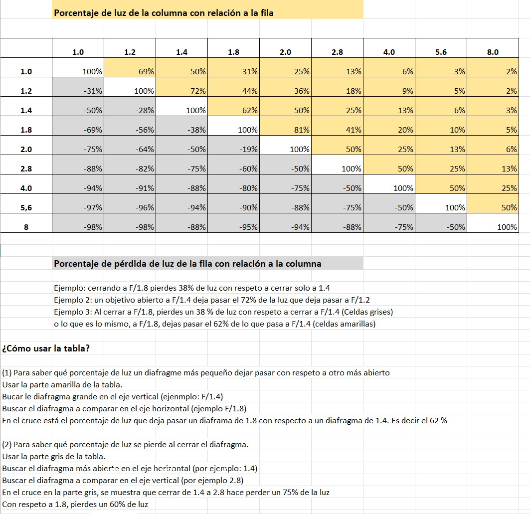

Se me ha ocurrido hacer una tabla de la cantidad de luz que se gana y que se pierde cambiando la apertura de un objetivo.
Por ejemplo, se puede leer que si tienes un objetivo abierto a 1.8, pierdes un 38% con respeto a una apertura de 1.4. O que a 1.4, entra el 72% de luz de lo que entra a 1.2.
