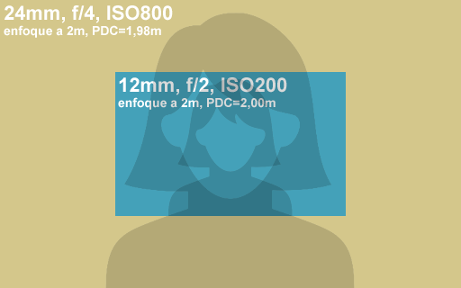

Si hablamos del m43 en concreto el efecto que comentas puede que sea por el hecho de que es 4:3 en vez de 3:2 por lo que aunque su diagonal sea la mitad del FF la superficie no sea 4 veces más pequeña, si hacemos la relación entre superficies es de 3,84 en vez de 4, con lo que habrá una diferencia de un pelín menos de dos pasos.
Pero sí, es cierto que la ventaja de las FF tampoco es como se dice muchas veces que tienen menos ruido, porque si consideras unas determinadas condiciones para hacer la foto, limitado por una velocidad y una pdc a conseguir, tienes que subir más el iso en la FF y por tanto se esfuma la ventaja de su mayor tamaño de sensor.
Lo que te da es mayor capacidad de decisión, más margen.
En realidad si los objetivos de los formatos menores fueran también más luminosos, ni eso, podrían ser prácticmanete equivalentes.
Claro que también los objetivos ya no serían tan pequeños en los formatos menores, sólo hay que ver la diferencia en tamaños entre un 2,8 y un 2 o un f4 y un f2,8.
En absoluto.
Menos pdc siempre la puedes tener cerrando la abertura, lo que no puedes es abrir más de la luminosidad que permita el objetivo.
Por eso en la aps necesitas un paso más de luminosidad para conseguir el mismo desenfoque que en FF, si bien en FF siempre puedes conseguir mayor pdc e igualar la de aps.
La verdadera ventaja de las FF sobre formatos más pequeños es tener más libertad para poder escoger entre la PDC que quieras y el ruido admisible.
Cuanto más pequeño el sensor más limitado estás. A no ser que los objetivos sean más luminosos en el mismo factor que el sensor.

Un 12-40 f2,8 te da las mismas posibilidades que en 24-80 f5,6 en ff.

Si duplica la relación señal ruido, para que con la FF tenga la misma relación señal ruido subexponiendo que en la m43 tendría que aumentar dos pasos la velocidad (o cerrar dos pasos el diafragma) ¿no es así?
Es decir si en la m43 estoy usando 1/100, para tener la misma relación s/n en la aps tendría que disparar a 1/400 manteniendo abertura e iso iguales ¿no?
O si en la m43 estoy disparando a f2,8 en la ff tendría que usar f5,6 subexponiendo manteniendo iso y velocidad ¿es así?
No sé muy bien cuál es la pregunta pero haciendo eso tendrás: la misma PDC en ambas, capturarás la misma cantidad de luz con ambas, y tendrás más ruido en la FF:
Salu2!

Tiene todo que ver, insisto en el ejemplo: no proporciona la misma relación S/N final un fotosito que captura 20 fotones que 4 fotositos iguales al anterior pero que capturen 5 fotones cada uno, aunque en total capturen la misma luz (20 fotones):
Por poner cifras imagina que hablamos de fotositos base que tienen cada uno un ruido equivalente a N=1 fotón:
  • El fotosito M4/3 que captura 20 fotones él solo tendrá una relación S/N=20/1=20
  • Los 4 fotositos FF que capturan 5 fotones cada uno, tendrán cada uno una relación S/N=5/1=5, que es 4 veces peor que el otro.
  • Como para hacer una comparación justa de ruido debemos igualar los tamaños de imagen ahora promediamos los 4 fotositos del segundo sensor, con lo que su relación S/N va a mejorar. Pero cuánto mejora? aquí está la clave, promediar 4 fotositos no cuadruplica la relación S/N sino que solo la duplica porque el ruido se suma en cuadratura (ver abajo). Así que el píxel promedio del sensor FF tendrá una relación S/N=5*2=10
Así que a igual tamaño de imagen final, la relación S/N del sensor M4/3 es el doble que la del sensor FF. Y por descontado lo mismo ocurre cuando comparamos cualquier sensor con un recorte 1/4 de sí mismo; a igual PDC y tiempo de exposición el recorte gana en ruido al sensor completo. Este post va precisamente de esto: Reducir focal para reducir ruido (magia?) (advierto de que es para leer con calma):
