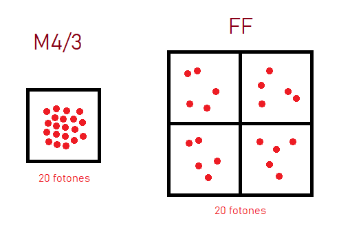

Pues ahora sí que me perdido. No entiendo por qué, a igual tecnología, a dos fotositos iguales no les llega la misma cantidad de luz, sea el tamaño de sensor que sea...
Eugenio no está hablando ahora de fotositos iguales sino de sensores con los mismos Mpx:
"en el caso que que el sensor micro4/3 y el FF con la misma tecnologia y el mismo n° de pixeles"
Pues me ha sorprendido tu planteamiento Guillermo.
Por que a priori yo hubiera pensado que al tener el pixel más grande la FF, tus figuras estaban al revés ya que si la luz que llega es la misma y el pixel de la FF es cuatro veces mayor, debería de recoger 20 fotones el de la FF mientras a la m43 le llegan sólo 4.
Pero luego lo he rumiado un poco más (tengo que rumiarlo más aún) y puede que tengas razón.
Si el encuadre es el mismo (usamos ópticas equivalentes) la cantidad de luz recogida es la misma en caso de igual diámetro de apertura y en el caso de la aps se concentraría en su círculo de imagen más pequeño mientras que en el FF se distribuye sobre un área mayor.
Eso me llevaría a que la cantidad de fotones recogidas en cada pixel sería la misma en ambos casos.
Pero claro, tengo que tener en cuenta las posibles diferencias en abertura para conservar la pdc, así que como digo lo tengo que ruimiar algo más.

La explicación de Guillermo y su conclusión se basa en dos cosas que no acaban de estar claras:
1.- que los fotositos de la m43 recibe cuatro veces más fotones (más cantidad de luz) que los de la FF. Eso de forma intuitiva y a primera vista parece estar mal, parece que sería al contrario. Pero como estamos utilizando aberturas diferentes (y focales diferentes) hay que rumiarlo.
2.- que el ruido electrónico es el mismo a nivel de fotositos y que la ganancia analógica funcioa igual en ambos casos. En una primera instancia podríamos comprarlo, aunque en realidad creo que en una electrónica más densa y con mayor densidad de fotositos el ruido ha de ser mayor, eso eso ya entraría dentro del campo de las limitaciones técnicas y de ingeniería y no físicas directametnte relacionadas con el tamaño del sensor y los pixels, así que lo podemos dar por bueno en una primera instancia.

Creo que encontré el error en tu argumento del contaje del número de fotones.
Ambos.
Tú asumes que con la misma abertura entra la misma luz y eso no es así. Me explico.
En la FF estamos usando un número de abertura dos puntos más alto para mantener la PDC en ambos formatos.
Y tú de ahí deduces que en consecuencia al fotosito del sensor FF le llegan la cuarta parte de fotones en el mismo tiempo (con la misma velocidad de abertura).
Pero eso no es aśi porque te olvidas de la focal que no es la misma, en la FF estamos usando una focal del doble para mantener el encuadre.
Eso implica que el diámetro físico de la pupila de entrada es el mismo en ambos casos y como el campo abarcado es el mismo en ambos casos la cantidad de luz que entra en el mismo tiempo es el mismo.
Como esa cantidad de luz se reparte en cada sensor por sú área de imagen y la resolución es la misma, la cantidad de fotones que le llega a cada fotosito es la misma.
Por tanto la relación señal/ruido fotónico (previa a la amplificación) es la misma en ambos casos.
Un fotosito de una FF necesita más fotones para generar la misma respuesta, pero eso implica que hay menor ruido a igualdad de ruido fotónico (generado en el propio fotosito, creo que se llama así).
Para generar la señal de salida habrá de usar una ganancia del doble que en la m43.
No Fernando, precisamente lo que hace el número f es abstraernos de la focal. Ya lleva implícito un diámetro diferente de agujero físico para cada focal. El resultado es que un f/1,8, sea un angular 24mm, un 50mm o cualquier otra focal hace que llegue la misma cantidad de luz por unidad de superficie al sensor. Y debe ser así, sino nos volveríamos locos para exponer: un 24mm f/1,8 generaría una exposición diferente que un 50mm f/1,8,...
En consecuencia, cuando igualamos la PDC cerrando diafragma 2 pasos al sensor FF le llega la 1/4 parte de luz por unid. de superficie, y por tanto si tiene los mismos fotositos que el M4/3, a cada uno de ellos le llegará la 1/4 parte de fotones.
f = luz por unidad de superficie (la misma para todas las focales)

Sí, claro que te abstrae de la focal, pero la pupila de entrada para el mismo número F no es la misma, es el doble en la FF que en la m43 porque su focal es el doble y por tanto la superficie de entrada de luz cuatro veces más grande y en el mismo tiempo entra cuatro veces más luz.
Como hemos cerrado dos pasos de diafragma, la pupila de entrada es la misma y entra la misma lzu en ambos caso, luego les llegan los mismos fotones a ambos fotositos y no la cuarta parte a la FF como pusiste.
O visto de otra manera desde tu punto de vista: si en número F está diseñado de tal forma que la densidad de luz que llegan a la superficie del sensor es la misma independientemente de la focal, entonces para el mismo número F como en fotosito de la m43 es cuatro veces más pequeño, recibe la cuarta parte de luz (la cuarta parte de fotones) que el de la FF que es cuatro veces mayor.
Como hemos cerrado dos puntos F en la FF para igualar la pdc, la cantidad de fotones que le llega al fotosito de la FF es la misma que al de la m43, en tu ejemplo 20 en ambos casos y no 4 enla FF como has puesto.
Te estás haciendo un lío monumental Fernando. Olvídate de las pupilas, que dan lo mismo, precisamente el número f nos abstrae de ellas. Mismo número f es misma cantidad de luz por unidad de superficie, coñe que no es tan complicado aprendérselo. Un f dos pasos más cerrado es la 1/4 parte de luz por unidad de superficie. Para cualquier focal, colocada en cualquier cámara.
No te das cuenta de que si en la FF tengo un 50mm f/2,8, y a continuación pongo un 100mm f/2,8, aunque las pupilas sean distintas los dos objetivos van a llevar la misma densidad de luz al sensor? en eso consiste la normalización del número f/2,8. Y lo mismo pasa con el M4/3.
Una focal mayor necesita un agujero físico mayor que una focal menor porque recoge luz de un ángulo sólido más cerrado, y por eso el agujero del 50mm f/2,8 es más pequeño que el del 100mm f/2,8. Y por eso conforme aumentamos la focal más cuesta tener números f lumiosos, porque suponen ópticas enormes. Pero al fotógrafo solo le importa que a igual número f ambos llevan la misma cantidad de luz por unidad de superficie al sensor.
Salu2!
Lee lo que te acabo de añadir hablando en tus mismos términos en los que tú mismo admites que para el mismo número F la densidad de luz (fotones por cm2) que llegan al sensor es la misma independientemente de la focal (lo que compartimos pues es lo mismo que dije yo pero expresado de otra forma).
Según eso para el mismo número F en un fotosito 4 veces más grande le llegan cuatro veces más fotones, como para mantener la pdc cerramos dos pasos de diafragma le llega el mismo número de fotones a ambos formatos y no la cuarta parte al de FF como ponías en el ejemplo.
Ahora sí me dejas KO... pero si en ningún momento hemos hablado de fotositos 4 veces más grandes, hemos hablado de fotositos idénticos en la FF y en la M4/3, teniendo la FF 4 veces más fotositos. No te acuerdas del dibujo?
Venga me voy a tomar una horchata jeje.
Salu2!
Ahora sí que me dejas KO tú a mi. ¿Qué sentido tiene eso?
¿idénticos? a igual resolución el fotosito de la ff es cuatro veces más grande y captura cuatro veces más luz.
Cómo van a ser iguales, si fueran iguales la resolución de la FF serían 4 veces mayor que la m43.
Entonces no estarías comparando en igualdad de ampliación de la imagen resultante.
Si te refieres a que la FF tiene muchas veces mucha más resolución entonces claro, a nivel de pixel tendrá más ruido.
Pero aún así si escalas luego las imágenes a igual resolución de salida seguirá tendiendo menor ruido porque como sabes el promediado también reduce el ruido (y con técnicas más sofisccadas que un promedio simple incluso podría mejorarse más).
Así que a igualdad de resolución de imagen de salida ambas fotos tendrán el mismo ruido y si no es así es por diferencias en tecnologías de construcción, diferencias en aplicación de la curva de ganancia para convertir al espacio de salida y cosas por el estilo, pero no porque uno tenga ventaja sobre otro.
La ventaja del FF para mi sólo es debida a una mayor capacidad de controlar desenfoques con las ópticas disponibles, que en m43 podrías conseguir lo mismo con ópticas dos pasos más luminoso.
Te da más libertad de decidir qué priorizar, ruido, desenfoque, etc.
Me intriga cómo has logrado interpretar en el dibujo que hice que estaba hablando de fotositos 4 veces más grandes en la FF... entonces no te pareció extraño que hablase de igualar las resoluciones? si las resoluciones fueran las mismas qué pintaba hacer ningún promediado de píxeles? se compararían uno contra uno y ya está no?
Pero bueno sea como sea el cálculo es para ese supuesto: un sensor FF y uno M4/3 con los mismos fotositos en tamaño y prestaciones, donde por lo tanto el FF tiene 4 veces más fotositos, y por ello para comparar relación S/N los fotositos del sensor FF han de combinarse en grupos de 2x2. Es el único caso que permite hacer los cálculos matemáticos de ruido sin necesitar datos reales de ningún sensor.
Salu2!
Pues sí, sí que me parecía ya raro y me parecía raro lo de que llegaran menos fotones al fotosito de la ff y ahí me quedé pillado.
Bueno, entonces por ir centrando puntos y aclarando, porque veo que hay cosas en que no nos estábamos entendiendo.
Entonces estamos de acuerdo que a igualdad e resolución entre una cámara FF y una m43 y si pretendemos sacar los fotos lo más similares posible con misma pdc y encuadre y nivel de exposición (es decir igual velocidad en ambas, focales doble, abertura dos puntos más cerrada en FF y ISO dos puntos más en la FF) , obviadas limitaciones tecnológicas (que las habrá y será más complicado conseguir el máximo rendimiento cuanto menor el fotosito) en ambos casos se conseguiría en los foto sitos la misma relación señal ruido y el mismo nivel de ruido en cosecuencia (salvadas diferencias que pueda haber en el ruido electrónico generado por la electrónica tras la aplicación de la ganancia, que podría ser algo favorable a la FF).
Entonces lo que tu planteas es a igualdad de densidad de pixels, con igual tamaño de fotosito, es decir una resoución cuatro veces mayor en la FF que en la m43 (una de 10MP y la otra de 40MP) diferencia que nunca se da, pues as de sensor pequeño tienen mayor densidad de pixels aunque tengan menor resolución que las FF.
En ese caso el promediado simple en la FF mejora sólo un paso de ruido y no dos y por tanto no llegaría a igualar a la m43 y ésta le sacaría un paso de relación señal/ruido.
Muy bien, hasta ahí lo entiendo y estoy de acuerdo (me fio de las mátemáticas que has empleado, que me suenan bien por no repasar eso de las varianzas, pero creo que efectivamente es correcto).
Está bien saberlo porque hubiera esperado que se igualaran, por tanto no da igual si al sacar un nuevo sensor aumentan la resolución pero la relación señal ruido a nivel de pixel no es al menos igual o mejor que la del anterior, porque perderías calidad.
Por eso seguramente en cada generación vemos aumentos de resolución pero también mejoras en la relación señal/ruido a nivel de pixel.
Pero claro estás "haciendo trampa", porque estás suponiendo que las FF puedan tener la misma densidad de pixels que las m43.
Y eso no suele ser así (seguramente porque los fabricantes lo saben igual que tú).
En cámaras de la misma época y tecnología una FF no tiene cuatro veces más resolución que una m43.
Las olympus om-5 om-1 MKII tienen 20,4 MP el cuádruple serían más de 100MP mientras que la ultimísima R5 de canon tiene 50MP únicamente.
En Canon la R7 tiene 32,5 MP, un sensor FF con la misma densidad de pixels debería tener una resolución 1,6²= 2,56 veces mayor, es decir: 83,2 MP.
Sin embargo la R5 tiene 50 MP que es sól 1,6 veces la resolución de la R7.
Con ello entiendo que con el promediado simple e igualando resolución el ruido pueda ser similar.
Por otro lado esos cálculos son utilizando el promediado simple, y se pueden usar otros algoritmos más intelligentes que eso para reducir el ruido más efectivamente en el reescalado a la baja que habría que ver qué resultados dan en cuento a ruido (lo más común una interpolación bicúbica, auque el LR por ejemplo decía reducir más efectivamente el ruido cuando ser reducía la resolución a la mitad).
Así que siendo cierto lo que dices de que una m43 ganaría a una FF del cuádruple de resolución la cuestión es que no se hacen cámaras FF con esa resolución (seguramente precisamente por eso, porque la FF todo el mundo espera que tenga menos ruido y también conseguir fotos más resolutivas, así que en función de eso decidirán la resolución con la que las sacan).
No he dicho estar de acuerdo con eso porque de hecho lo que he dicho es que saliendo de fotositos gemelos no se puede hacer un cálculo matemático genérico sin acudir a sensores concretos o hacer suposiciones. Aquí hablan precisamente de ese caso y como verás no es fácil: The effect of pixel size on noise
Sí se da. Hay sensores M4/3 de 16Mpx y FF de 61Mpx. Aunque daría igual que no existieran para la validez del cálculo, que aplica por ejemplo cuando haces un recorte, y que tampoco necesita que la relación de resoluciones sea exactamente 4 para poder aplicarse en el mundo real. También tienes la Canon 5DS cuyos fotositos son los mismos que los de la 7D II, y entre ellas se cumplen las relaciones de ruido estudiadas aquí.
Idem a la respuesta anterior.
He explicado las matemáticas de por qué un sensor menor puede superar a uno mayor en ciertas condiciones de uso sobre el papel. He puesto un ejemplo real de dos cámaras de tecnologías contemporáneas (de 16Mpx y 24Mpx, es decir no el cuádruple de resolución) donde se cumple lo dicho. Te he propuesto que hagas el experimento tú mismo con un recorte de tu cámara y compares relación S/N, y he puesto un enlace donde lo hice yo y el recorte supera en relación S/N al sensor completo.
Más no puedo hacer. No tengo ningún interés especial en defender una cámara (M4/3) que ya ni siquiera uso porque no tengo objetivos para ella frente a otra (FF) que sí uso, o ningún tamaño de sensor en concreto. Me parece un corolario muy interesante saber ver que en ciertas condiciones tener un sensor mayor puede ser una desventaja, pero creo que simplemente no estás dispuesto a abrir un poco la mente y cambiar tu opinión sobre esto.
Salu2!
Ok pues aclarado.
Queda claro entonces que el m43 ( i otros sitrmz pequeño) pude producir menos ruido que un sensor FF si subresolucion es cuatro veces superior al FF (,o al cuadrado de su factor de recorte) y siempre u cuando no concluyan otros efectos.
Guillermo, si hablssmos de efectos de la diferencia de tamaño de sensor será a igualdad de otras condiciones entre ellos tecnología del sensor.
Y a igualdad de resolución creo que ha quedado claro que la cantidad de luz que le llega al fotosito es la misma, por consiguiente el ruido será el mismo para un mismo sensor.
No vale ahí alegar luego que los sensores son diferentes y tal, porque exactamente lo mismo se puede alegar con respecto a tu comparación de relación señal ruido con igual densidad de pixels, puesto que no encontrarás iguales sensores con igual densidad de pixel entre una m43 y una ff.
Pero el razonamiento sigue siendo valiente di, luego ya dependerá de como implemente uno y otro las cosas y de cual de los dos es más avanzado en esos aspectos.
Ese de 16Mp m43 y el de 61 ff seguro que no son de la misma generación y el de 16 es más antiguo
Así que se haces tu comparativa es muy probable que el de 16 pierda la comparativa.
Tener un sensor mayor puede ser una desventaja si...
En unas supuestas condiciones que tú pones de un sensor con una resolución mucho mayor que no se dan en realidad porque los ingenieros de diseño también saben echar cuentas y controlar el ruido y saben que si ofrecen una ff con una resolución tan alta como para que uno más pequeño de mejores resultados en ruido se lo van a comer con patatas.
Por eso controlan el aumento de resolución de sus sensores a medida que evoluciona la tecnología y en cada generación como mínimo igualan o mejoran algo el ruido a nivel de pixel.
