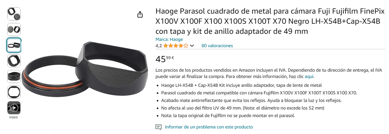

Te sirve, perfectamente.Esto si que sirve , creo . Pone que lleva anillo adaptador y que se pueden poner filtros.
Ver el adjunto 121777
