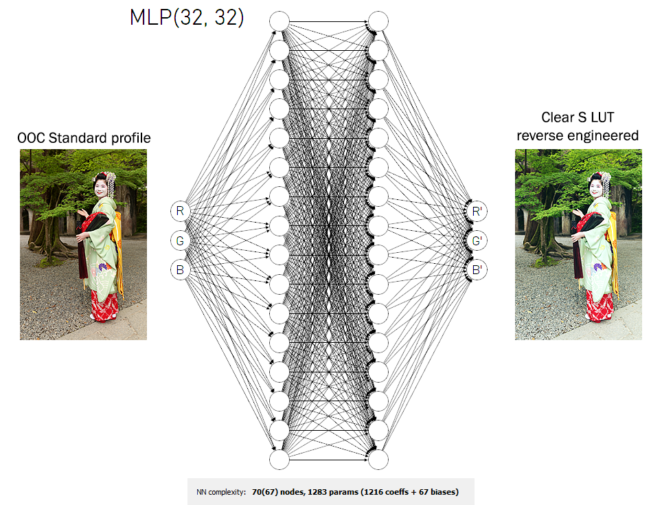

Como además de las LUT viene una imagen con revelado estándar, he modelado la transformación que nos llevaría de este revelado estándar sin LUT hasta la imagen equivalente con la LUT aplicada con una red neuronal (de 2 capas con 32 nodos por capa, que ya me sabía que es capaz de este tipo de procesado):
Esta forma de definir la transformación que hace la LUT es hipercompacta: la red se describe completamente con unos pocos números con signo (1283 valores numéricos en este caso), cuando una LUT 3D matricial bruta en 8 bits requiere 50 millones de valores. El precio a pagar es cierto error (que ahora veremos que es pequeño) y que aplicarla es menos rápido.

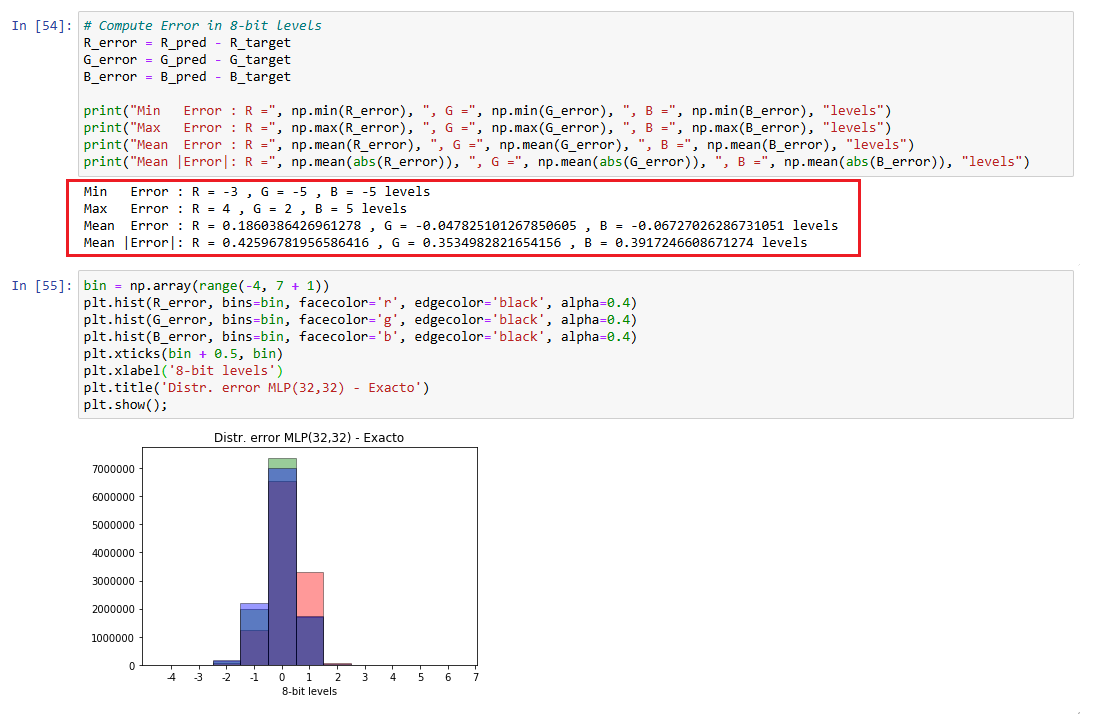

El error medio sobre la imagen de entrenamiento es muy bajo, imperceptible a la vista. En niveles de 8 bits:
