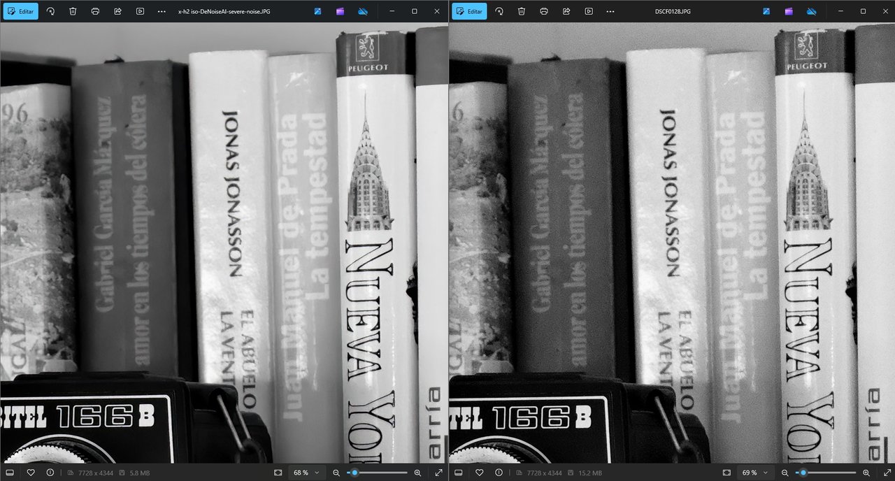

Mira @Vir RG , esta la acabo de hacer con la X-H2 y el 16-80mm a 3200iso . Como vez tiene algo de ruido , pero una vez la pasas por el Topaz Denoise , queda muy bien . No tengo ahora ya la S5 para hacer una comparativa al mismo ISO , pero no creo que hoy en día el ISO sea una razón de peso para pasar a Full Frame. Ojo que no te quiero quitar la ilusión , soy seguramente el menos indicado del foro , he probado TODOS los tipos de sensores .
