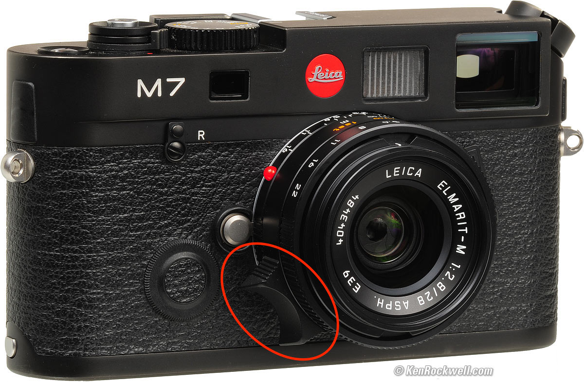

Yo por ejemplo soy de usar diafragmas muy abiertos y uso enfoque mediante el tacto antes de llevarme la cámara al ojo. Las ópticas Leica tienen casi todas una pestaña que dependiendo de su posición aproximada puedes saber con bastante exactitud a qué distancia de enfoque están enfocadas. Calculando con la mirada a qué distancia está el sujeto, y moviendo la pestaña de enfoque mediante el tacto a la posición aproximada de esa distancia, al levantar la cámara al ojo el parche suele estar ya en su sitio o necesitará un mínimo ajuste para estar a foco. Con práctica se falla bastante poco.

Enfocar "por tacto" sólo es posible con ópticas que tengan la correspondiente pestaña de enfoque. Algunas ópticas Leica no tienen esta pestaña, generalmente de 50mm para arriba (algunos 50mm sí, otros no), precisamente porque ya resulta muy difícil o imposible hacerlo y mover pocos grados el anillo de enfoque cambia de 1m a 10m la distancia de enfoque seleccionada.
