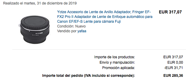

He cambiado de opinión y le daré una oportunidad al Fringer, pero el Pro II, que lleva el anillo del diafragma.
He encontrado una buena oferta en Amazn.
Yctze Accesorio de Lente de Anillo Adaptador, Fringer EF-FX2 Pro II Adaptador de Lente de Enfoque automático para Canon EF/EF-S Lente para cámara Fuji
Resulta que te aplican un 10% de descuento al comprarlo, y ha quedado así.
