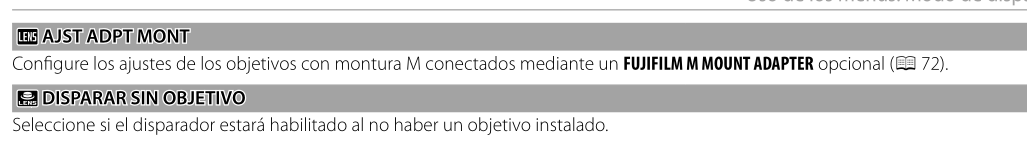

Hola. Pues es raro, porque aparentemente funciona con esos objetivos y si funcionaba con la cámara de tu amigo, se puede descartar un fallo del adaptador. No sé si tendrías que activar en el menú de la cámara la opción DISPARAR SIN OBJETIVO.
Ver el adjunto 40774
Disparar sin objetivo hay que activarlo cuando se usan objetivos manuales sin contactos electrónicos, como el Samyang 12 f2 por ejemplo, pero en el caso de los adaptadores no es necesario esa opción ya que los adaptadores tienen contactos electrónicos y es como si un objetivo nativo estuviera puesto.
