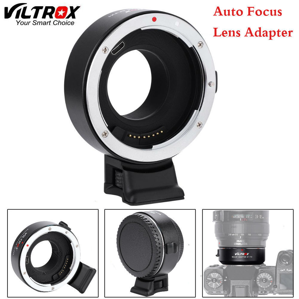

Buenas compañeros. Alguien que tenga el ef-fx1 me podría decir si ese pie para el trípode es de quita y pon? Con la x-e2 creo que quedaría un poco descompensada. Gracias.
Había pensado comprarlo para usar mis tilt shift de canon. El AG me da igual porque los tse de canon son manuales. Lo que necesito es controlar la apertura.
Por la foto sí que es de quita y pon, pero precisamente con los ts te va a hacer buena falta esa pena para el trípode.

Esa peana también se desmonta, tiene una rosquita para ponerlo y quitarlo con la mano.
En el artículo que cree haciendo la review del mismo lo dije claramente, el adaptador para el trípode es desmontable con una rosca y se puede quitar sin problema alguno, yo lo tengo quitado desde el primer día ya que yo me lo compré para usarlo con objetivos fijos (50mm, 35mm, 85mm).
