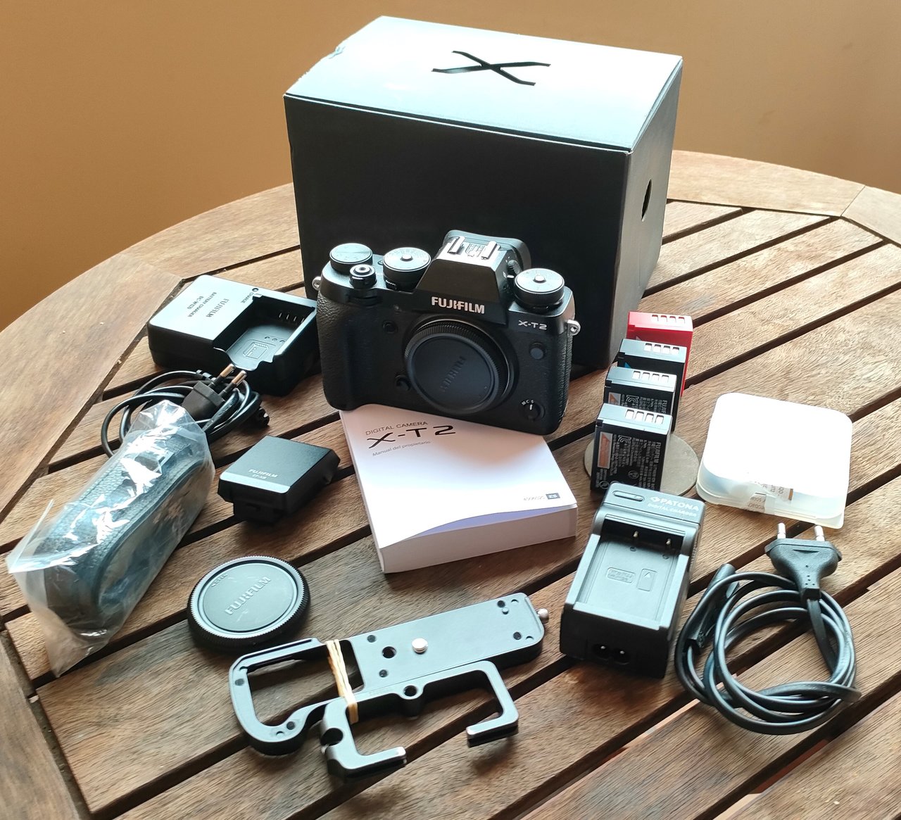

he logrado aguantar el envite de GAS de pasarme a FF un año mas, me quedo en X-Trans, pero ni el X-Trans 4 ni el X-Trans 5, me quedo con el que para mi mejor aguanta el ruido a ISO alto: X-Trans 3.
He conseguido un muy buen trato con el compañero @Shadows y he comprado su X-T2 Astromodificada, ojalá en el sensor venga pegado algo de su talento, yo prometo darle una segunda vida muy aventurera.
Dado que no tiene filtro IR el WB baila un poco al magenta y el AF es así así, por lo que será mi cuerpo principal solo temporalmente, mientras la X-T30 esté en Lisboa este verano, después pasará a ser el segundo cuerpo para fotos especiales y tripoderas que es donde saca músculo.
