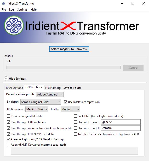

Si usáis iridientXtransformer, ¿qué valores usáis para convertir a DNG los RAF?

Las fotos de la Fuji se entienden muy bien con el Iridient, pero veo un problema. ¿Alguien sabe porqué si un RAF de la XT3 pesa 35 megas más o menos, al pasarlo a DNG con el Iridient pasa a 140 Mb?. Con este peso tan grande se me llenan enseguida los discos duros.
¿Existe alguna manera de que esos DNGs pesen menos?.
Aumenta el tamaño porque el Raf esta en 14 bits y el Dng en 16 bits, para reducir el tamaño de los archibos selecciona en Bit depth: Same as original Raw, y marca la opción Use lossless compresion.
Saludos.
Ver el adjunto 27427
Saludos.
gracias por la aportación!!
lo tengo tal y como comentas, y me pasa parecido. mis RAF de la XT2 son con compresión sin perdida, unos 25-35MB por RAF. Y al pasarlos a DNG se vuelven de 50-60MB.
Por eso preguntaba, que opciones óptimas usáis para el X transformer???
