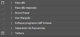

Lo último que doy es una mascara de enfoque personalizada, a cada foto, con acciones que ya tengo grabadas:
Tal vez la que menos utilizo es la mascara de enfoque que viene en los filtros de PS.

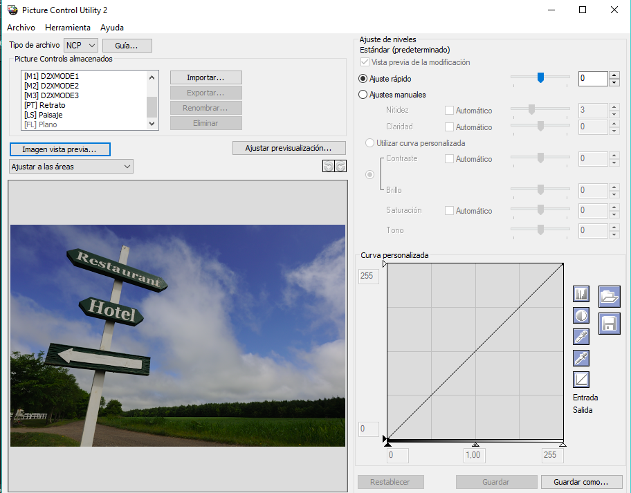

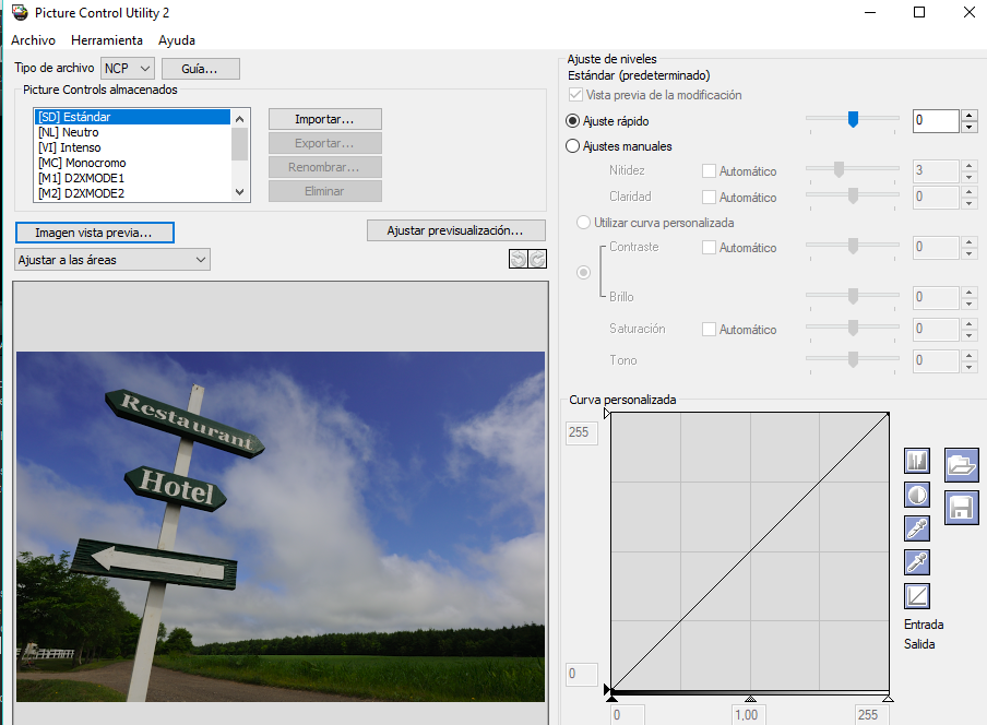

Aunque también es verdad que en Nikon tienes los Picture Control Utility ya pre fabricados o te los diseñas tú y luego los pasas a la maquina.
Para controlar el revelado directamente del .jpg de la camara.
