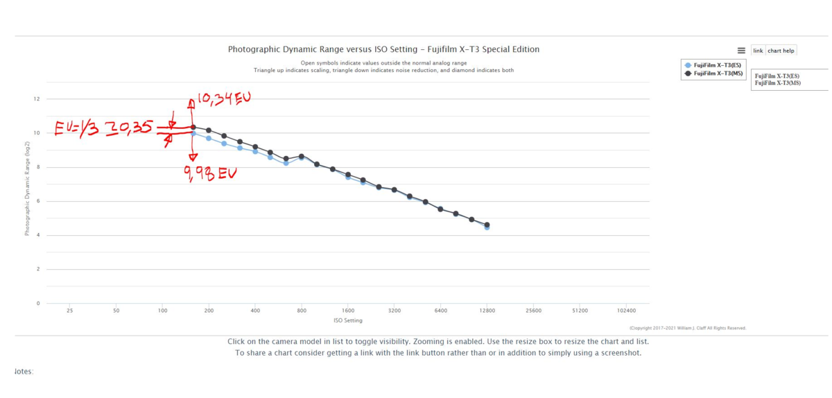

Estoy leyendo bastante al respecto y no encuentro nada donde se diga.
Es verdad que baja el RD, pero tampoco tanto:
Ver el adjunto 60060
Pero no encuentro nada donde se hable de esto, salvo lo que hay en el Post.

Creo que con esas pruebas esta claro que se produce más ruido en el electrónico, pero claro se lleva el problema al máximo con mucho ISO y larga exposición.
Pero creo que el tema va por el modo de la lectura con el obturador electrónico, incluso aunque Fuji dice que esta desconectado la corrección del ruido ( Lo has puesto en el menú ) tal vez se guarda un as en la manga y lo reduce algo el ruido con el obturador mecánico en largas exposiciones, sin embargo con el electrónico lo desconecta totalmente.

En el gráfico que puse más arriba la diferencia tan solo era de un 0,35 EV sobre 13EV qué se supone que es una escena digamos normal en cuanto a exposición es de unos 200 ISO, 1/125, f1:8

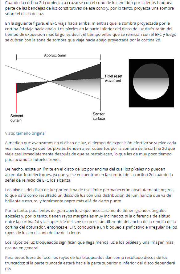

He encontrado la explicación a lo del bokeh deformado en los disparos con ( EFCS ) obturador electrónico a la primera cortilla, esta explicación si me convence.
Pero no cunda el pánico ocurre en velocidades de obturación muy rápidas, tipo de unos 1/2000 sg y con aperturas muy grandes tipo de 1,4 y ya a partir de f4 ya no se nota.
El estudio se basa en la separación entre el sensor y la cortinilla de unas 5mm y la franja tan estrecha que se origina a velocidades muy altas y en estas condiciones produce una sombra en las zonas desenfocadas .
Aunque para comprender el fenómeno es mejor leer todo el articulo, aquí os dejo la parte más interesante:
Ver el adjunto 60127
Muchas gracias por compartirlo, entiendo que también dependerá de cada cámara, en mi T30 me da la sensación de que el obturador está mucho más pegado al sensor que esos 5mm, por lo que el efecto sería más sutil (si tuviera el modo de obturador combinado).
Los ejemplos están hechos con una Sony A7s, cada cámara tendrá una separación especifica entre el sensor y el obturador, me imagino que a distancias más pequeñas las sombras serán más pequeñas pero algo más intensas.
