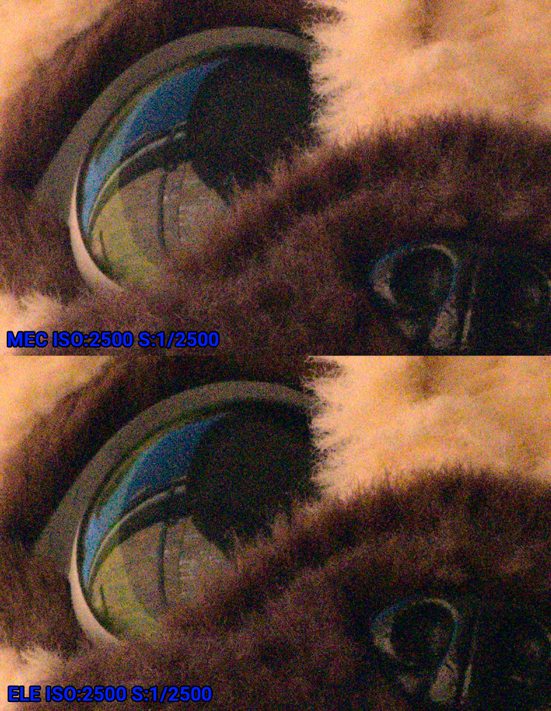

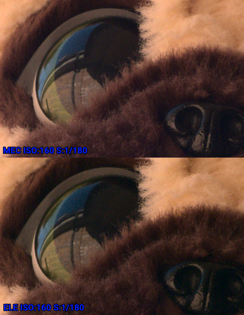

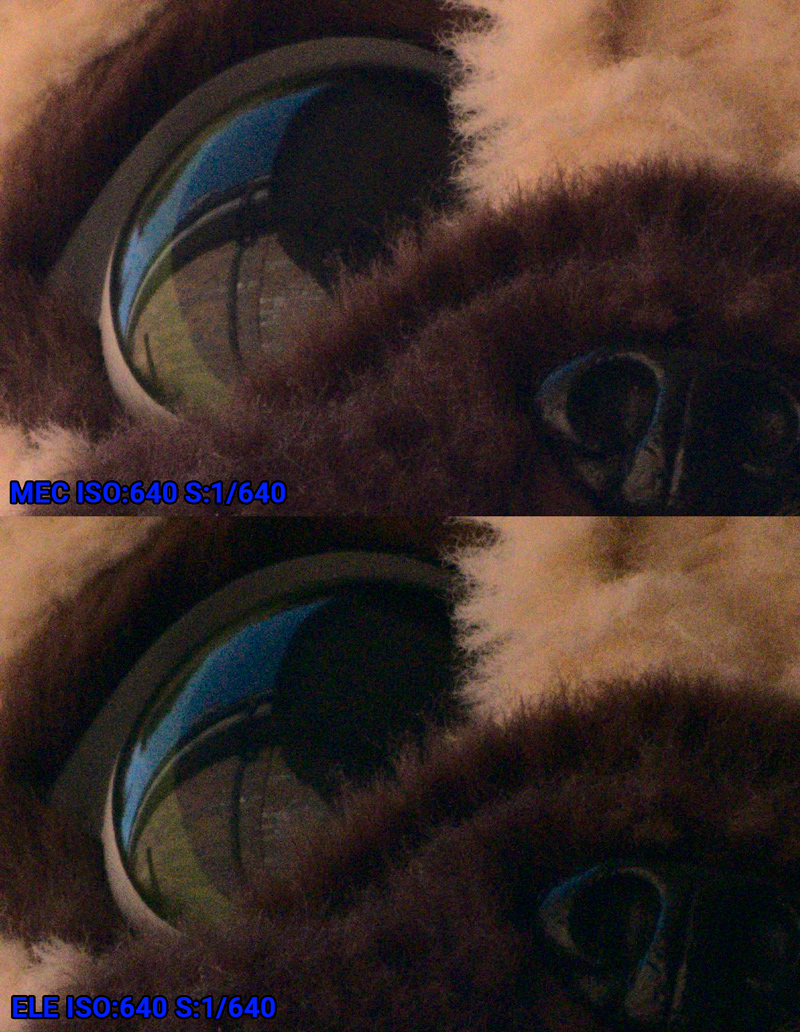

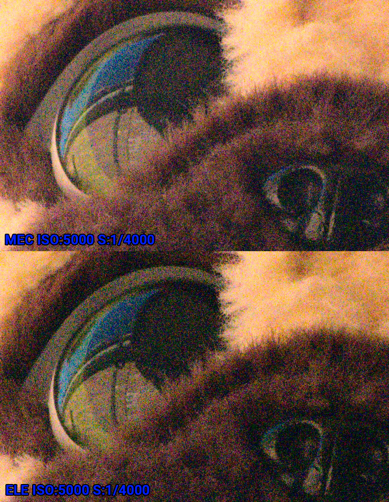

Estas imágenes para ilustrar el sesudo comentario de nuestro colega @Eugenio2222. Todas con una X-H1 a f/2 y entre ISO 400-100 para mantener la misma exposición.
El bokeh del MS y el ES no se diferencia nunca, pero en este primer caso, a 1/8000, pongo ambos para mostrar que el mecánico siempre sobreexpone alrededor de 1/2 diafragma. No sé si alguien sabe por qué. Lo que es evidente es la degradación del bokeh a 1/8000
La degradación se atenúa pero persiste a 1/4000
A 1/2000 ya es poco apreciable.
Estoy seguro que a 1/1000 debe de ser inapreciable.
En definitiva creo que no es para espantarse pero sí para tener en cuenta que a aperturas abiertas y obturaciones superiores a 1/2000 es mejor evitar el EFCS
Muy buena demostración practica de lo que ocurre.
Como se nota aquí las pelotas ( jeje ) del bokeh
Tal vez si lo decimos al revés se entiende mejor. Lo que ocurre que subexpone es el obturador EFCS, creo que lo que pasa es que toma la medida de la exposición antes de hacer la foto y luego mientras que hace la foto, subexpone por lo explicado anteriormente.
Supongo que te refieres a la sombra que arroja la cortinilla, pero entonces cómo explicamos que la exposición del ES, que es sin cortinilla, sea igual que la del EFCS?
Es la del mecánico la que sobreexpone con respecto a las otras dos, aunque hay que decir que es un problemita mínimo... :)
Si es verdad solo hacia comparado el M con el EFCS.
No sé pero como dices es tan poco que da igual, lo importante eran las pelotas del bokeh, aunque tal vez sea por la exactitud de la velocidad estamos hablando de velocidades de vértigo, jaja.

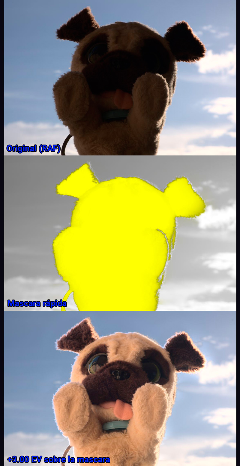

Hola,
tras toda la documentación técnica aportada, la cual es muy valiosa y aprecio enormemente, me quedaba la duda de cuanto se notaria realmente, asi que he cogido a uno de los perros de mi casa como modelo en una situación forzada de alto contraste.
Condiciones de la prueba:
- Situación de alto contraste, exposición manual al cielo, justo 1/3 por debajo de sobreexposición.
- Revelado con DarkTable, unicamente he hecho un +3EV sobre una máscara al muñeco.
- Ningun tipo de procesado extra, ni reducción de ruido o nitidez, ni en cámara ni en DT.
- X-T30 (Sensor X-Trans IV) con 18-55 XF a 55mm y f/16.
Resultados, recorte al 100% en zona contrastada:
Conclusiones personales:
- A ISO base es casi indistinguible, pero ciertamente ahí está.
- A partir de ahí si se va haciendo bastante notable. No se si es realmente 14 o 12bit o por un método de lectura distinto, pero hay un incremento de ruido y périda de nitidez tangibles (sea por el efecto que sea).
- Aprecio aproximadamente 1/3 de subexposición en las tomas con electrónico, he leido aqui que otro compañero también lo notó (lo siento no recuerdo quien), y el corregirlo aumentaria aun incluso un poco mas el ruido.
- Quizas en fotografia casual, con JPEG directo de la cámara sin ediciones fuertes no haya diferencias muy notorias. Pero para mi es una merma de calidad a cambio de nada sustancial.
- Personalmente le quitaré el acceso directo que tenia hasta ahora y se quedará siempre en mecánico, salvo alguna rarisima vez que necesite silencio absoluto.
Nota: so alguien quisiera los RAF originales que me pase su email por privado que se los mandaré con mucho gusto.
