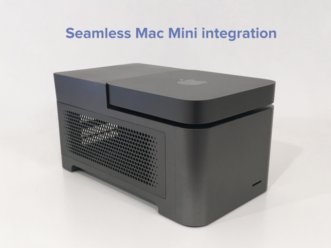

Esa opción es siempre muy interesante. Y realmente en potencia la diferencia es la misma. A mi siempre me ha llamado la atención las bases de bridge. Aunque es pasta....Mi mujer me comenta que tal vez sea mejor opción comprar un MacBook Air con los specs del MacMini, de tal forma que nos lo podemos llevar a los viajes y cuando estemos en casa lo conectamos a una base vertical (la cual estaría conectada siempre a un disco duro externo SSD de gran capacidad apoyado en la nube o un raid de discos duros tradicionales) y a un monitor. Tendríamos más versatilidad, aunquepagando algo más por el portátil...

Es una pasada, no lo conocía!Otro detalle, no menor, de cara a la adquisición de este cacharro. Por el momento no pueden utilizarse las gráficas externas, como si se podía con los anteriores equipos con Intel. Con lo que cucadas como estas no son posibles
ANIMAIONIC – turn your Mac Mini into a Workstation - Newsshooter
Animaionic Is an interesting solution that turns your Mac Mini into a full fledged work station. The Amimaionic is being touted as a docking station forwww.newsshooter.com
