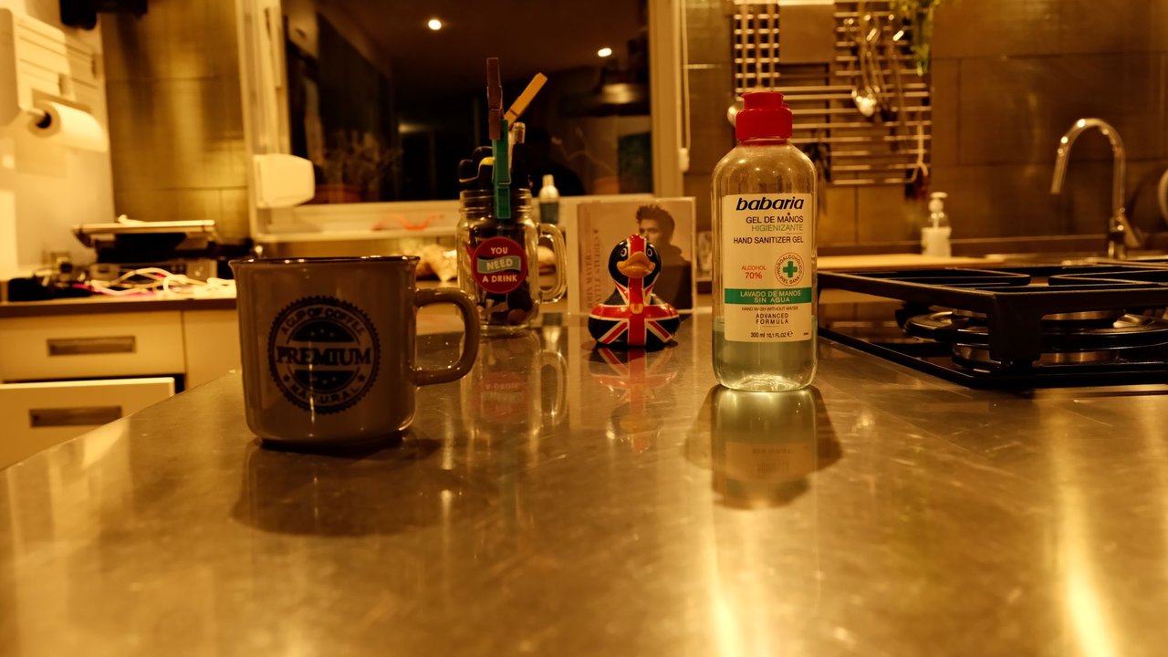

Bueno , aquí unas pruebas de la profundidad de campo con el 35mm y el 70mm. Los pasos son de 2 en 2, con ISO 1600 y sobre tripode
OBJETIVO 35MM
F5.6
F7.1
F9
F11
F14
F18
F22
F29
Con el 35mm , a partir de f9 el enfoque es mas o menos uniforme, en cambio , si nos vamos al 70mm tenemos que cerrar a f22 para obtener el mismo resultado Están todas enfocadas al pato. Cierto es , que la taza gris del primer plano está bastante cerca, por lo que complica el experimento
