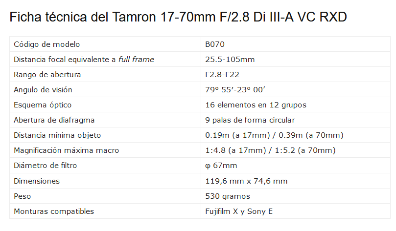

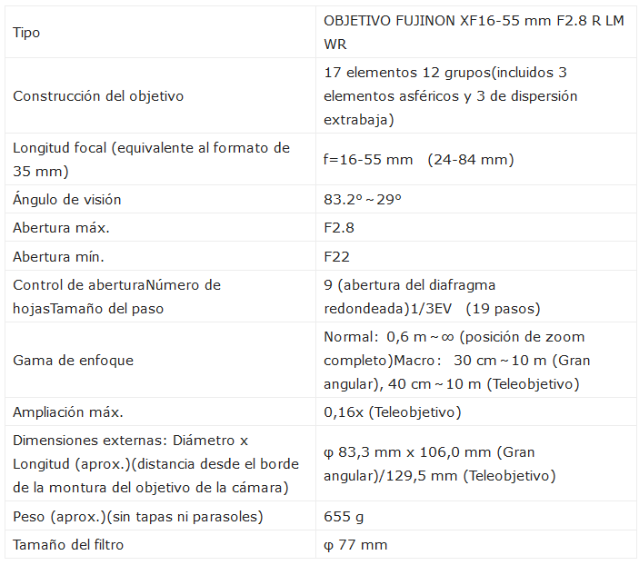

Jajajja; según iba leyendo he pensado "no has visto el tamaño y el peso del Tamron" es un poco más estrecho que el Fujinon 16-55 pero un poco más largo y 25gr menos a favor del Tamron. Si no te encajaba el 16-55 de Fuji este tampoco es que sea un querubín...
Ver el adjunto 83309 Ver el adjunto 83310
Nada, nada, ni en sueños compro un objetivo así, no iba a salir de casa.
Ahora mismo lo próximo es pillar el 23 f/2 (que además para conciertos iría de fábula), aunque me da pena hacerlo porque sé que muy probablemente cuando lo tenga deje de usar la X100T que tantas satisfacciones me ha dado.

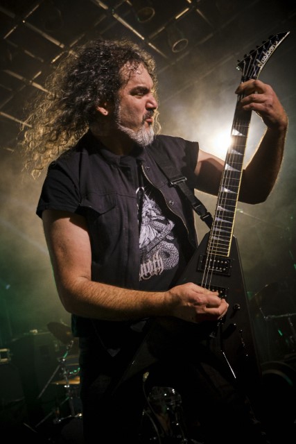

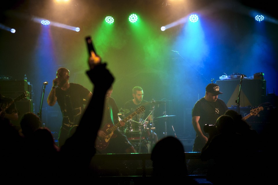

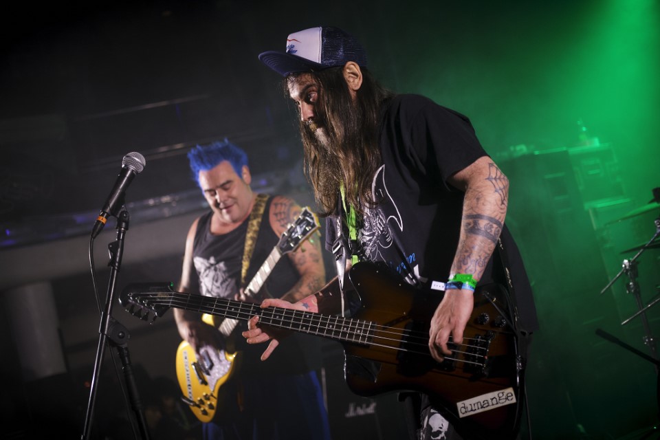

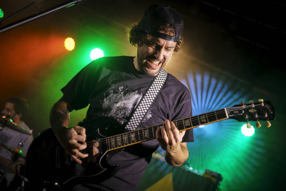

Aquí mi último bolo con Fuji con los citados objetivos:
Ver el adjunto 83627 Ver el adjunto 83628 Ver el adjunto 83629 Ver el adjunto 83630 Ver el adjunto 83631 Ver el adjunto 83632 Ver el adjunto 83633 Ver el adjunto 83634 Ver el adjunto 83635 Ver el adjunto 83636 Ver el adjunto 83637 Ver el adjunto 83638
Fotazas! Grande Max!
