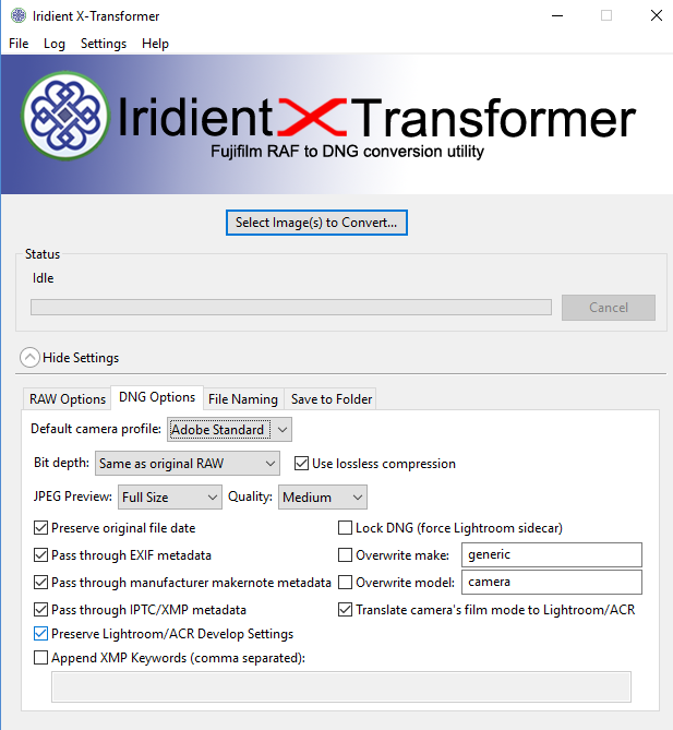

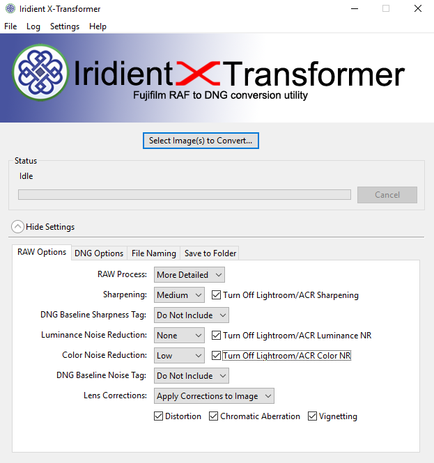

¿Podríais colgar unas capturas de las preferencias de Irident X Transformer?
estas son las dos principales las otras son muy de nombrar archivo y destino.
